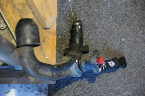

Als ich im letzten Jahr meine Anhängerkupplung abgemacht habe, ging der Drehknopf ab. Ich habe Ihn dann wieder aufgesetzt und das Teil versorgt. Beim letzten Versuch die Anhängevorrichtung zu montieren habe ich festgestellt das das Rad verdreht ist. Die Anhängevorrichtung rastet sicher ein und ist auch Bombenfest, aber der Drehknauf ist verdreht und geht nicht nach innen an die Anlagefläche. Der Schlüssel lässt sich so nicht abziehen. Kann mir jemand sagen wie ich den Drehgriff wieder abbekomme um in Lagerichtig aufzusetzen.

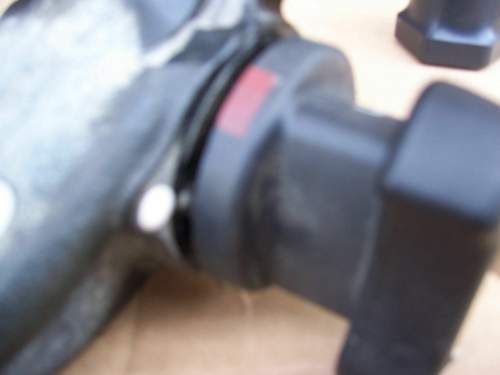

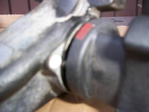

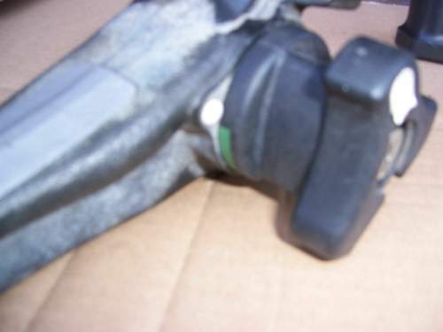

Hallo
Hier jetzt die Bilder
Bild 1 und 2 sind in Verriegelter Position. Das heißt die 3 Spannkugeln im Schaft werden ganz nach Außen gedrückt. Der Drehgriff müßte jetzt am Ende vom grünen Bereich sein. Er liegt aber vorm roten Bereich und der Drehgriff kommt daher nicht zur Anlage am Grundkörper und der Schlüssel kann nicht abgezogen werden.
Bild 3 ist geöffnet um die Kupplung zu entfernen oder zu montieren.
Wenn mir jemand sagen kann wie ich den Schließzylinder raus bekomme bin ich schon weiter, da ich vermut das darunter eine Schraube liegt.
Gruß Harald
