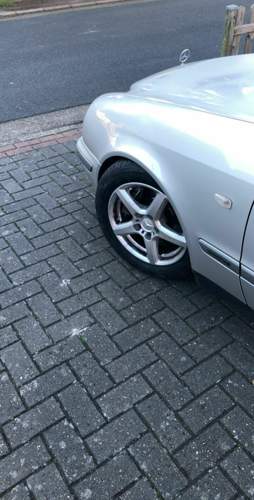

Moin,
Ich fahre einen 430 Elegance...
Der Vorbesitzer hat ein H&R Gewindefahrwerk eingebaut. Keine Ahnung mit welchen Dämpfern, kenne mich damit nicht so aus.
Ist allerdings total hart und unbequem zu fahren!
Deswegen möchte ich eigentlich wieder auf komplett Serie, mit anderen Gummis.
Habe überlegt VA 1er, HA 3er zu nehmen.
Wie tief ist der dann? Hat da vielleicht jemand Bilder für mich?
Und wo bekomme ich die Serien-Dämpfer und Federn her?
Oder alles anders machen? Bin gespannt auf eure Kommentare und bedanke mich jetzt schon mal!

Das heißt, nach Einbau ist das Fahrzeug unmittelbar einem Ingenieur der Prüfstelle vorzuführen um die Änderung abnehmen zu lassen.
Hi, also eintragen lassen musst du es schon, du brauchst nur keine Einzelabnahme, heißt mit 30- 40 € ist das erledigt, tipp von mir, lass es vom GTÜ eintragen, kostet am wenigsten, geht erfahrungsgemäß am schnellsten.
Da du jetzt leider ein ganz anderes Fahrwerk verbaut hast, ist dass mit den Gummis doppelt im dunklen tauchen. Lass dir bei Mercedes die Gummis geben die Serienmäßig eingebaut sind.
Gibts mit einer Noppe, heißt 1er Gummi, das ist der flachste, als 2er, 3er und 4er, jeweils dann mit zwei, drei und vier Noppen, diese sind dran um im eingebauten Zustand zu sehen welche es sind.
Da du einen 208er hast, gibts die sowohl vorne, als auch hinten, kauf dir alle Varianten, (Für meinen 209er kostet einer 3-4Euro, sollte für den 208 nicht teuerer sein.
Aber leider hast du recht, weder ich, noch Benz, noch sonstwer kann dir blöderweise eine 100%Ige Antwort drauf geben, wie genau er dann da steh. Möglich ist vorne etwas höher (meistens), gleich vorne und hinten, oder vorne tiefer.
Wenn du die Federbeine nicht selbst aus und einbauen kannst, sag deinem Mechaniker wie du es haben willst, dazu eben alle Gummis besorgen, sollte dich zw. 30-40euronen kosten, aber günstiger wirds nicht, wer schön sein will muss leiden;-).

@Tarek1711 schrieb am 19. Juli 2019 um 08:10:23 Uhr:
@Azwethinkweiz mein Fahrzeug hat ein normales Fahrwerk, kein Code 488. Heißt ich besorge einfach ganz normale Dämpfer mit Federn von Eibach oder so.
Wie sieht das eigentlich mit der Eintragung aus, oder muss man das nicht?
Soll ich lieber die Dämpfer von Sachs oder Bilstein B4 nehmen? Komme insgesamt immer auf circa 400€.
Ich würde Bilstein B4 nehmen und neue orig.Benz Federn..Hatte damals dann noch Gummis besorgt die ein paar mm tiefer waren und gut war.Mit der Kombi hast du noch genug Altags Comfort und eine schnelle Autobahnausfahrt geht auch.War in meinem CLK 230 Kompressor die beste Entscheidung.Tiefer wollte ich nicht wegen Parkhaus.Hatte so schon Probleme.
Gruss Uwe
PS:Bilstein B6 sind zu hart .Habe den Fehler jetzt im BMW gemacht.Außerdem steht die Möhre 1,5cm höher wie vorher
Ich hatte im 430 die Sachs-Dämpfer drinn. Ist ein Standard-Dämpfer genau wie der B4, heißt, entspricht nahezu dem Serienstand. MIR war das viel zu weich. Zum einen war ich die Code 488 Abstimmung meines 230K mit 35mm H&R.-Federn gewohnt, zum anderen wippte der 430 damit bei schneller Autobahnfahrt nach Bodenwellen nach.
Heißt auf Deutsch, wenn ich durch eine kleine Mulde fuhr, nach der es ihn danach leicht aushob, federte er ein und wurde danach "nochmals leicht", Speziell in Kurven war das mehr als unangenehm, wenngleich nicht unsicher, fühlte sich aber so an. Ebenso zeigte er Lastwechselreaktionen, wenn ich auf der Landstraße in der Kurve etwas zu schnell auf´s Gas ging, so das er runterschaltete beim beschleunigen.
Da ich meinen nicht wieder tiefer legen wollte, weil ich da im 230 schlechte Erfahrungen gemacht habe (ständiges tiefer werden durch setzen, zu viel negativer Sturz und schlechtes Reifenablaufbild), Wurde im Endeffekt am 430 nur folgendes geändert:
Ersetzen der 4-Noppen-Gummis rundum durch 1er Gummis rundum. Dadurch kam er überraschenderweise ca 2cm tiefer, was ich als optimal empfinde in Bezug auf STurz und Achsgeometrieänderung. Dazu verbaute ich dieses Jahr dann 4x Koni gelb, (von aussen ohne Ausbau einstellbar), drehte diese direkt beim Einbau um 1 Umdrehung zu.
Ja, auf Kanaldeckeln und kurzen Rinnen ist er ein klein wenig knochig, aber viel anders war das im Code 488 auch nicht. Dafür aber liegt er jetzt auf der BAB auch bei hohem Speed sehr gut, schaukelt nicht und fühlt sich gut an. Das ganze auch mit mehr Personen im Auto oder mit 200 kg Gepäck im Kofferraum.
