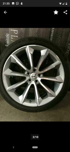

Um diese handelt es sich

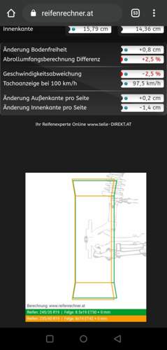

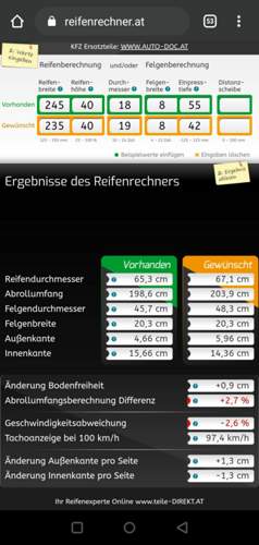

Anbei mal der Unterschied der Rad-/Reifenkombis.
Die Geschwindigkeitsabweichung wäre auch nicht anders als mit 19"ern vom T6 aus der Baureihe.
Das Rad vom V60II steht etwas mehr raus durch die 42 ET.
Da aber einige hier Spurplatten montiert haben, dürfte auch das kein Problem sein.
V70iii - v60ii
V70iii - v60ii
V70iii - v70iii 19"

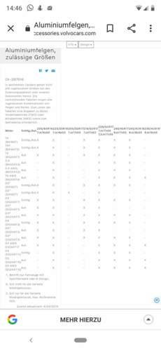

Da stehn die zulässigen Reifen Größen für den V70 drin
