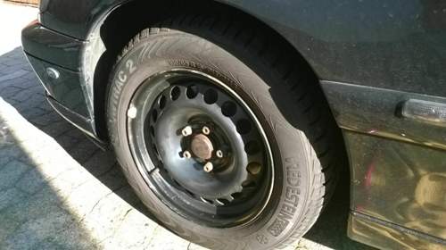

Original Astra H Stahlfelgen auf Omega B fahren ?
Hallo, funktioniert das die Astra H Felgen sind 6 1\2 x 15" ET 35. Von den Maßen her ist es kein Problem oder ? Aber haben die auch die Traglast für den Omega ?

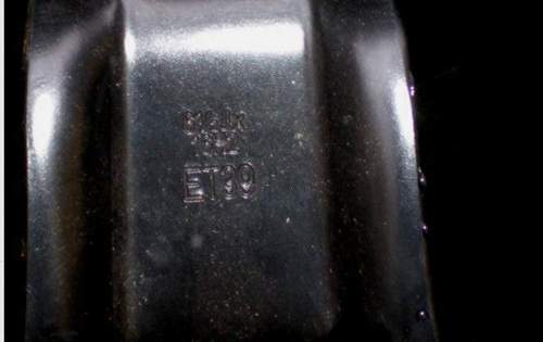

Die Astra H Desingfelgen, haben eine ET von 39 (siehe Bild) zufälligerweise habe ich welche zu verkaufen 😁

Vielen Dank das wollte ich hören, also kann der Winter mal wieder kommen.

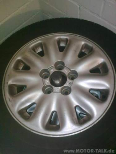

Ich habs mal umgekehrt angeboten, Omega A Alus für Astra H, 6,5 x 15
War ihr zu heiß
Damals kannte ich euch noch nicht, sonst hätt ich sie vielleicht noch 🙂
Vielleicht hätte Mozart sie zu schätzen gewußt, oder alterSack, oder...
Ein Satz 15er Winter würde schon passen... Die 14er fahren sich schon unangenehmer sind aber halt da und fast neu...
Besagte Alus waren für mich die häßlichsten, die Opel je auf Omegas geschraubt hat, offenbar dachte nicht nur ich so, hab sie auch nur einmal an nem blauen A VFL gesehen (die FL hatten die Chromnase, umwerfend neu, gell? 😁)
