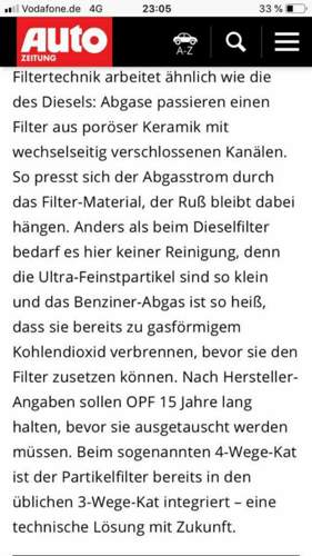

Von welchem Anhang und welcher Grafik sprecht ihr da? Ich seh' nix ...
dann nochmal.....
was den DPF angeht, war immer klar, dass er irgendwann „voll“ ist!
was die leute nicht verstanden haben, viel kurzstrecke macht ihn schneller voll, denn nicht ohne grund, ist der beladungsgrad in fahrzeugen mit langstrecke niedriger, als mit kurzstrecke!
was dem OPF zugute kommt, sind die Abgastemperatur und die Tatsache, dass man feinstäube filtert, die man bei hohen temperaturen nahezu komplett „verbrennen“ kann
Ganz genau diesen Wortlaut nehme ich nicht ernst. "Sollen, sollte, sollten..." Hier wird wieder schwammig propagiert, aber nicht garantiert. Man drückt sich vor festen Zusicherungen.

Wie lange sollen man Ihnen denn noch sagen, das das im Grund zwei gleiche Systeme mit unterschiedlicher Verbrennungstemperatur sind? Wenn man Kurzstrecke fährt dann ist nunmal der Benziner/OPF besser. Das war schon immer so und was wird auch so bleiben. Der DPF setzt sich nunmal schneller zu bei Kurzstrecken als der OPF. Ich fahre jetzt seit 3000km einen und er hat noch nicht ein einziges mal versucht zu regenerieren. Ausserdem stinkt der OPF auch nicht. Der DPF roch ja gerne nach der Regeneration nach verbranntem Plastik. Während ich beim gleichen Modell mit Dieselmotor und identischer Laufleistung schon 2 Regenerationen in der Garage gehabt hätte.

Auf Fachseiten liest man:
Otto Partikel sind im Vergleich zum Diesel kleiner, weniger und durch die höhere Abgastemperatur auch im Nachgang besser zu händeln.
Zudem die neuen Motoren dazu nochmals überarbeitet worden sind um die Partikel in der Hinsicht kompatibler zu machen. Also 350Bar Einspritzdruck, sehr schnelle Erwärmung der sensiblen Bereiche, verbessterte Kaltlaufphase(kein Fokus mehr auf ruhigen Kaltlauf)
Ich sehe das Problem auch nicht.
Alles nachvollziehbar, sicherlich wird es ein Rest"problem" geben. Aber kein Grund keinen OPF zu haben!
beim 2.0 TFSI wird zum Beispiel bei der OPF Variante wieder auf die Saugrohreinspritzung verzichtet;
die Saugrohreinspritzung war früher im Teilllastbereich notwendig, um weniger "Feinstpartikel" zu produzieren.
mit OPF ist es jetzt wieder Ziel möglichst feine Partikel zu produzieren, da diese dann im OPF verbrannt werden können!
