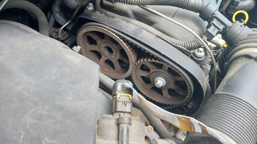

habe mir vor etwas mehr als einem Jahr einen Opel Zafira Tourer (EZ 05.2018) in Taxiausführung und mit CNG/Benzin-Hybrid-Antrieb für nen relativ schmalen Taler gekauft.

Zahnriemenwechsel alle 120.000 - 150.000km. Letzter Wechsel 20.11.2023 bei 559500 km.
Nun ist mir bei ca. 598.000 km die Achse/der Bolzen des hinteren oberen Riemenrades weggebrochen.
(siehe Bild)
Das ganze geschah aber nicht mitten in der Fahrt sondern beim Abschalten oder starten des Motors auf einem Parkplatz.
Die Werkstatt (eine andere als die Vertragswerkstatt meint trotzdem Totalschaden (klar Ventile und Kolben sind beim Startversuch nicht synchron gelaufen, in der Regel also Ventile etc. Schrott), hat aber anscheinend nicht viel Ahnung von Gas-Autos. Werkstatt hat auch Zylinderkopf nicht abgenommen um zu schauen

Zahnriemen und Rollen

Zylinderkopf abnehmen kannst dir sparen, wenn der Zahnriemen übergesprungen ist.
Regressionsansprüche, keine Ahnung. Beim Zahnriemenwechsel werden die Nockenwellenräder normal nicht gelöst. Und wenn die Werkstatt da etwas vergeigt hätte glaube ich kaum das es von 11.2023 bis jetzt gehalten hätte. Bei der Laufleistung könnte es auch einfach Materialermüdung sein.
Nach der Zeit mit Sicherheit nicht.
