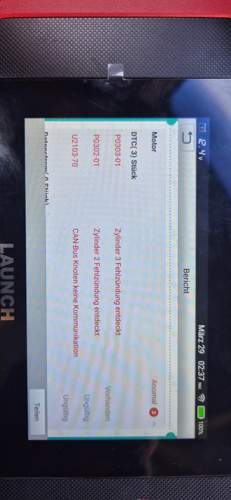

Was heißt bei euch eine gründliche Diagnose?
Er zeigt immer wieder fehlzündungen an und der fehler kommt immer wieder
Na gut ich versuche es noch mal.
Ein oder mehrere Fehlercodes verweisen auf eine Fehlfunktion eines Bauteiles und nicht da drauf das es defekt ist!
Hinter den Fehlercodes sind Prüfabfolgen hinterlegt um herauszufinden was tatsächlich defekt ist.
Bis dato hast Du obwohl Du um die Bekanntgabe der alphanumerischen Codes gebeten worden bist nicht einen genannt.
Ich glaube aber das wenn Du Deine Einstellung zur Kommunikation hier nicht änderst nichts als wildes Teile getausche raus kommt.

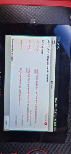

Ich bin heute nochmal nen bischen rumgefahren ca 50km dabei kamen diese codes heraus
1000116220
1000116221
