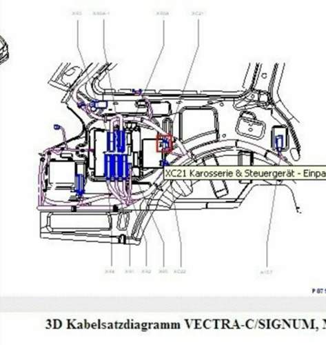

da wo rot gekennzeichnet ist sollte das STG für das PDC sitzen...

der weiße Stecker in Bild 2 könnte ectl der Stecker
für die Empänger der hinteren Reifendrucksensoren sein.

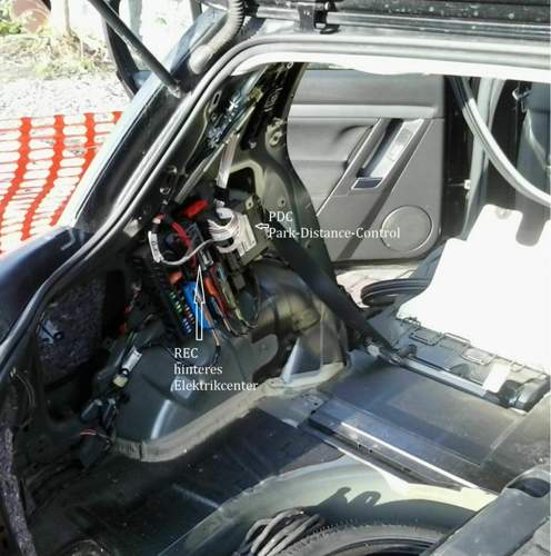

im Bild sieht man das REC und das PDC.
mfg
Signum-kofferraum-rec-pdc
@rosi03677 schrieb am 5. Juni 2020 um 22:26:11 Uhr:
wenn eine F28 mit 7,5A steckt,
sollte es eine PDC sein.
hat da vielleicht jemand den Schalter PDC gegen eine Blindkappe getauscht,
wäre noch so ein Gedanke?
mfg
