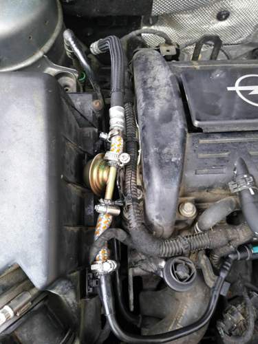

So ich wieder... habe die beiden nun mit einem Kraftstoffschlauch verbunden...mit Schellen....hält und ist dicht...habe nun dieses leichte klopfen wie von euch beschrieben....baue morgen einen neuen pulsationsdämpfer ein....melde mich
Moin zusammen....neuer Pulsationsdämpfer ist eingebaut... läuft wieder ohne klopfen im Innenraum.... anbei ein Foto

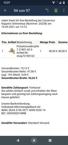

Kannst du bitte die Daten vom Dämpfer und die Bezugsquelle angeben.
Ja klar....anbei ein Foto mit den Daten...habe das Teil mit dem Gewinde einfach abgeflext,so das ich direkt den Flexschlauch aufschieben konnte...
Screenshot-20210922
Den Dämpfer gibt es glaube ich direkt auch ohne diesen Gewindeanschluss,hatte ich nur zu spät gesehen....
