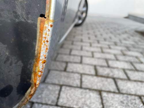

Hi, liebe Gemeinde, gestern habe ich mit Erstaunen bemerkt, dass mein Meriva B hinten am Radkasten rechts Roststellen hat. (s. Bild 1).
Was mich wundert, dass ich an den Roststellen im Radkasten ziehen kann und ich das Gefühl habe, dass das nicht die sich ablösende Lackschicht ist, sondern eine Plastikfolie.
Auf Bild 3 sind auch so Einschnitte zu sehen, als wenn da etwas eingefügt wurde.
Die gleichen Einschnitte mit den gleichen Abmessungen allerdings noch ohne Rost, sieht man auch auf der anderen Seite des Autos. (s. Bild 4)
Was sind das für Einschnitte? Roststellen?
Kann man da was reparieren?
Bin ziemlich verunsichert und bitte um Hilfe-

hi, hier noch mal ein Fotoversuch von der etwas angehobenen Folie. Geht mit dem Handy leider nicht besser, weil das Rad im Weg ist. Unten aus der Folie rieselte leise der Rost. Gehe morgen mal zu einem Freund aus der Branche. Mal sehen, was der sagt.

Also, in dem ganzen Bereich mit den "Einschnitten" ist diese Steinschlagschutzfolie aufgebracht. Die "Einschnitte" sind in Wirklichkeit Schmutz am Höhensprung wegen der Folie.
Die Folie muss runter und dann schauen wir mal, sagt der Werkstattmensch. Soll in jedem Fall ein paar Hunnis kosten und wenn geschweisst werden muss........
Die Folie werde ich je nach Wetterlage wohl selber abmachen und durch Schauen meine Neugier befriedigen. Ob ich noch schleife............................?

Wenn du die Folie abziehen willst, voher erwärmen mit Fön o.ä.
, aber nicht verbrennen.
Danach geh mal mit einer Drahtbürste ran/ mit einem Schraubendreher stochern.
Das müsste ausreichen um die Sache beurteilen zu können.
Wenn der Werkstatttermin auf sich warten lässt, alles mit Rostumwandler einstreichen...

Die Folie habe ich etwas angehoben (1-2 cm) und ich glaube nicht, dass die schadhaften Stellen noch weitergehen.
Vielleicht mache ich mich selber ran, nachdem ich ein paar Videos geschaut habe. Ist ja kein Neuwagen mehr. Nach dem Motto: Ist der Ruf erst ruiniert.........................

hi, liebe Leute, wollte nur berichten, dass der Schaden für 600 € erst mal behoben ist. Wie ich das verstanden habe, hat sich im Radkasten ein Metallfalz gelöst und dadurch ist Feuchtigkeit eingedrungen. Geschweißt wurde im Radkasten wohl auch etwas, ansonsten gespachtelt und lackiert. Mal schauen, wie lange es hält.
