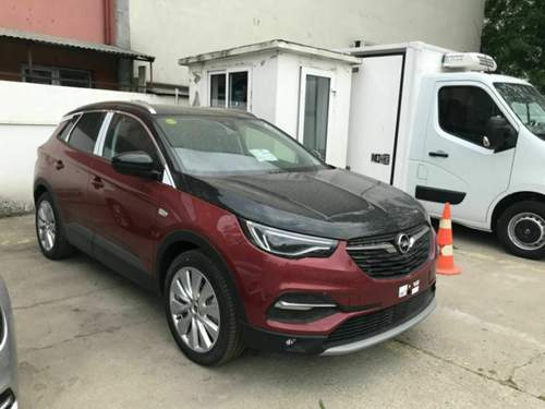

Anbei ein Bild, heute ihn schon gesehen 😁
Ist das nicht erschreckend, wie Opel ein so teures Auto so schmucklos erscheinen lässt? Gut, er tut keinem weh. Aber das kann es ja nicht sein.
was meinst du mit "schmucklos" ?
mehr chrom & firlefanz etwa (?) - hier ist im übrigen noch transport/schutz-folierung dran (!)

Die schwarze Haube kennt man ja doch eher von alte Autos, wo man sich vom Schrottplatz ein Ersatzteil sucht. Und weil Schwarz nunmal häufiger verkauft wird, als Rot, wird es dann halt eine schwarze Haube, Hauptsache Deckel über dem Motor 🙂

Für die Idee mit der schwarzen Haube hat sicher ein Manager einen fetten Boni bekommen. Finde das fast noch schlimmer als Aufklebe-Tribal 😁
Aber verstehe was schmucklos meint. 50k und könnte halt optisch innen wie außen ein 20k SUV sein.

Eine mattschwarze Motorhaube wurde früher im Rennsport eingesetzt, um bei Langstreckenrennen Reflektionen auf der Motorhaube zu vermeiden - wenn die Sonne schräg steht.
Also eine kleine Anleihe an Opel Rennsport.

Rennsport? SUV? Hybrid?
Matt schwarze Haube? Hochglanz schwarze Haube?
Ich komme gerade nicht mit 😁
Also wenn das die Assoziation sein soll wieder ein seltsamer Fehlgriff
