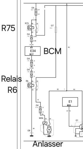

gestern habe ich mein Auto (Baujahr 2007, 1.3 Diesel, 313.000 km) erst selbst gewaschen, auch den Motorraum, und danach bin ich durch die Waschanlage gefahren.
Als ich nach Hause kam, stand das Auto ca. 1 Stunde. Danach wollte ich es starten – im Display erscheint nur das „F“-Symbol, die Zentralverriegelung funktioniert auch nicht mehr und mit dem OBD-Gerät kann ich keine Verbindung zum Steuergerät aufbauen – es wird keine Kommunikation hergestellt.
Wenn ich den Zündschlüssel drehe, passiert gar nichts – auch der Anlasser dreht nicht.
Vor der Wäsche hatte das Auto keinerlei Probleme und lief einwandfrei.
Was soll ich jetzt tun?

Ich tippe auf das Motorsteuergerät. Ist das bei dem Motor nicht auch im Wasserkasten unter dem Wischermotor verbaut? Die saufen gerne ab.
Müsstest mal die Wischer und die Plastikverkleidung entfernen. Ggf. Steht da noch alles unter Wasser.
ADAC war da und hat festgestellt, dass am R6-Relais keine Masse ankommt. Ansonsten gibt es aktuell keine weiteren Probleme. Im Moment startet das Auto nur von außen über Masse, lässt sich aber über das Zündschloss nicht abstellen. Wie kann ich das Problem beheben?

In der Regel kommt bei Opel die Masse für das Anlasserelais aus dem MSTG oder dem BCM und das Relais zieht an und der Anlasser dreht sich.
R6 dürfte das Anlasserrelais sein.

Bei mir war das MSG hinüber und die Kiste ließ sich ebenfalls nicht mehr absperren.
@fuk_18
Ziehe mal alle halbwegs erreichbaren Stecker und lass die zur Not austrocknen. Ich würde allerdings vorher die Batterie abklemmen, denn das erspart dir die 1001 Fehlerchen zu löschen.
