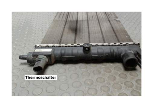

Es ist fast immer der Thermoschalter am Kühler (Wassereinlassseite).
Es gibt zwei Möglichkeiten:
1) der Kühler hat sich untern zugesetzt und es fließt kein heißes Wasser mehr am Schalter vorbei
2) der Schalter selbst ist im Eimer
Thermoschalter
Erst mal danke für das Bild. Und der Thermoschalter hat denke ich mal 2 Kontakte die ich brücken kann und dann müsste der Lüfter laufen denke ich mal. Ansonsten denke ich mal sind die Dinger recht billig. Aber auch den Kühler ausbauen und durchfluss testen ist ja recht einfach. Also wenn es da nur die beiden Sachen sein können dann werd ich das morgen mal testen und melde mich dann nochmal.

Also ich habs jetzt mal gestestet mit dem überbrücken und sobald der Motor läuft dreht der Lüfter schön auf. Und was den Kühler angeht, wie gesagt wenn der warm ist dann ist auch der ganze Kühler und alle Schläuche warm. Also kanns ja eigentlich nur der Thermoschalter sein. Hab jetzt gerade einen neuen beim Autohandel für 16€ bestellt der Montag da sein soll. Bin mal gespannt ob der das Problem löst.
Aber wenn der Kühler warm/heis ist und der Lüfter nicht dreht, nachdem ich den überbrücke aber schon, dann muss es doch der Thermoschalter sein, oder?
Ist ziemlich sicher der Thermoschalter.
Wenn der Kühler auch unten warm wird, bleibt nur noch der Thermoschalter.

Alsoooo es war tatsächlich der Thermoschalter. Der Ausbau ist recht einfach, der zusammenbau hats aber in sich.
Zunächst aber mal die gute Nachricht, das Teil gibt es schon für knapp 8€. Ich hab mich dabei für diesen hier entschieden:
https://www.autodoc.de/ridex/14354496
Nun zum zusammenbau:
Der Thermoschalter wird am Kühler von einer Kontermutter innerhalb des Kühlers gehalten die in einem passgenauen Gehäuse sitzt sodass sie sich nicht mitdrehen kann. Beim ausbauen ist das kein Problem. Aber wenn man beim einbauen etwas zu viel Druck auf den Thermoschalter gibt rutscht die Mutter aus dem Gehäuse und man kann dann das zusammenbauen vergessen. Mann kann die Mutter zwar mit dem Finger an Ort und stelle halten wenn man den darüber liegenden Schlauch abmacht und mit dem Finger, durch die Öffnung des Schlauchs darüber, von innen in die Fassung drückt, aber das ist ne ziemliche Fummelarbeit. Ich hab tatsächlich den ganzen Kühler ausbauen müssen um die Mutter halten zu können.
BTW wenn ihr das auch machen wollt, überlegt euch das gut. Dafür müsst ihr den Lüfter vorher abschrauben was echt ne Drecksarbeit ist. Ich sag nur Kontermutter XD
Naja auf jeden Fall hab ich die Mutter fest bekommen, Kühler wieder eingebaut, Wasser reingekippt und nach 10 Minuten warmlaufen lassen lief der Lüfter auch wieder.
Seltsamerweise spielt die Temperaturanzeige im Amarturenbrett jetzt etwas verrückt, aber so Pie mal Daumen stimmt diese und der Lüfter geht bei den richtigen Temperaturen an und das ist alles was zählt.
Also danke für all die guten Tipps. Hat alles gut geklappt und statt teurer Werkstadt hab ich lediglich 3 Stunden Zeit und ca 8€ opfern müssen.
