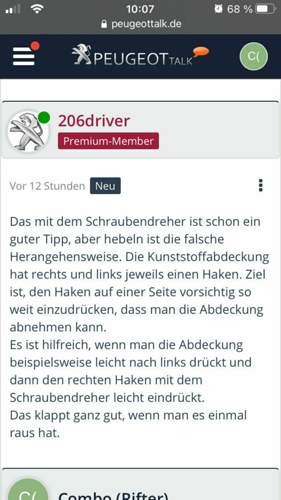

Leider schaffe ich es nach x Versuchen nicht, das Lampengehäuse der Nummernschildbeleuchtung mit einem Schraubendreher aufzuwuchten, ohne die Lackierung der Heckklappe zu beschädigen (gemäss Betriebsanleitung).
Das Gehäuse des Heckklappengriffs verunmöglicht das parallele Einführen des Schraubendrehers in den Schlitz des Lampengehäuses der Nummernschildbeleuchtung.
Ich möchte ja auch nichts zerstören. Deshalb fällt pure Gewalt weg.
Gibt es einen Trick, um das Ding zu öffnen?

Nein. Jedenfalls nicht selber. Auch nicht mit vielen Versuchen. Wegen der Griffabdeckung kommt man einfach nicht richtig ans Lampengehäuse ran.
Deshalb war ich heute in der Carrosseriewerkstätte. Diese hat für den Birnenwechsel die Rückseite der Heckklappe geöffnet. Dabei sind einige Clips der Rückwand abgerissen. Für die Carrosseriewerkstätte kein Problem. Sie hat ja Ersatz.
Aber wenn man selber wechseln möchte, ist das schon ein Hindernis.

Habe hierzu auch was bei den Rifter Fahrern gefunden
Hier schreibt einer wie es wohl recht einfach gehen soll
