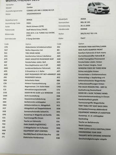

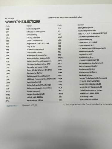

@snub2000 schrieb am 3. Dezember 2020 um 07:49:04 Uhr:
@Broetchenexpress: Wir haben den XL als 5 Sitzer genommen, weil wir Rollstühle transportieren müssen ??
@T3-Steff: mit der FIN kann Dir jeder FOH eine Liste mit den Ausstattungscodes ausdrucken, da steht alles genau gelistet drauf. Früher konnte man der myOpel App/Homepage da vertrauen, das lässt zur Zeit leider zu Wünschen übrig.
Hab meine Liste mal angefügt - CT3 ist übrigens die Ausführung (Land) ??
So hab jetzt meine Liste vom OFH bekommen, alles was hier draufsteht hat mein Wagen auch, die Dinge die mir fehlen, wie z.B. die Schubfächer unter den Sitzen kann man hier natürlich auch nicht nachvollziehen ob die eigentlich vorhanden sein sollten, Kurvenlicht oder halt den einen Nebler der beim Abbiegen leuchtet gibt es wohl einfach nicht mehr.
Ausstattungsliste 1
Ausstattungsliste 2
