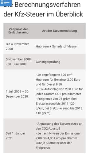

Eher das Gegenteil ist der Fall. Es wurde ja immer wieder Schrittweise die CO2-Freigrenze runtergesetzt. Mein damaliger Astra J 1.7 von 12/2010 kostete 161€/Jahr. Hätte ich das gleiche Auto aus 05/2011 gehabt, hätte ich 211€ bezahlt, da Anfang 2011 die CO2-Freigrenze auf 95g runtergesetzt wurde. Da der Astra lag bei 120g/km, somit kämen pro Gramm 2€ dazu.

Hat nicht direkt mit Bestandsschutz zu tun. Einfach nur die für den Tag der Erstzulassung gültige Berechnung der Steuer.
Siehe Anhang.
Unser roter 1.4 Sauger von 05/2010 kostet z.B. auch nur 46€ Steuern bei 129g CO2. Wäre er ein Jahr jünger, würden wir genau 100€ bezahlen.
KFZ-Steuer Berechnung
