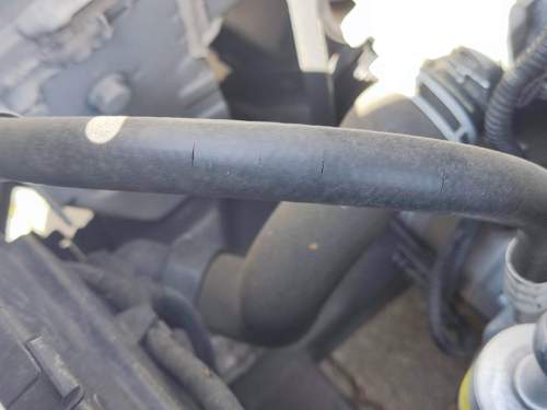

Hallo! In meinem Opel hat ich diese kleinen Risse in dem dünnerem Kühlmittelschlauch entdeckt der vom Kompressor zum Kondensator neben dem Kühler geht.
Komisch ist, dass diese so regelmäßig aussehen.
Kann ich das ignorieren?
Mit Vulkanisiermittel versuchen zu verschließen?
Oder gibt es da eine besser Möglichkeit?
Schlauch mit Rissen

Könnten Spannungsrisse sein.
Oder Schnitte, war das Auto in der letzten Zeit in der Werkstatt?
Nein, war es schon ein paar Jahre nicht.

Normal, der Gummi wird alt. Das ist aber nur oberflächlich. Hält noch 10 Jahre. Ich hab Hydraulikleitungen am Traktor gesehen die werden nur noch von der Armierung zusammengehalten und die haben >80 Bar drauf. Irgendwann platzen sie halt, aber diese noch lange nicht.

Das ist die Klimaanlage.
Da kann schon richtige Druck drauf kommen bei diesen Temperaturen,besser wechseln lassen.

Ich würde da nix tun, denn das äußere Gummi hat bei allen Druckschläuchen mehr oder weniger nur eine Schutzfunktion. Da die Risse wie in ausgemessenen Abständen sind, vermute ich die Ursache im Herstellungsprozess.
Besten Dank an alle die etwas konstruktives beigetragen haben!
Dahingehend zielte auch meine Frage ab: wenn es von "alleine" passiert ist, sollten ja auch andere dieses Phänom haben.
Ich werde nichts machen und mich erst drum kümmern, wenn es wirklich undicht wird.
