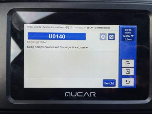

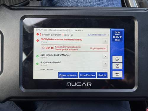

Guten Tag, ich habe bei meinem Asrra J BJ 2010 120 PS das Phänomen das der Wagen während der Fahrt aus geht und nicht mehr startet. Im Sommer hat der Wagen 1-2 mal verbrannt gerochen und aus der Lüftung gequalmt. Könnte dies auf ein Defekt des BCM hindeuten ? Mein Astra hat seit Juni das Problem, das Motorsteuergerät wurde schon getauscht. Kann mir noch jemand etwas zu dem Abgebildetem Fehlercode sagen ?
Mit freundlichen Grüßen
Robin
1
2
@Opelfan96
Du muss überprüfen mit dem OBD Scanner, welches Komponenten nicht ansteuern kannst per Stellgliedtest.
Z. B. die Lüftung, Wischer, Beleuchtung, Lenkung, usw.
Unter C0140 hängen viele Komponenten im CANBUS und eigentlich gibt es noch eine Nummer hinter C0140 XX welcher Stromkreis vom CANBUS unterbrochen ist bzw. welches Steuergerät.
