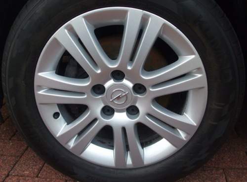

Ich möchte euch für jemanden fragen, was ihr von folgendem Angebot haltet:
Opel Astra H, 1.6l, Benzin, 5-Türer mit 116 PS
Ez: 04/2009
Kilometerstand: 70.000 km
HU: neu
"Opel H Innovation 110 in Top Ausstattung:
Xenonscheinwerfer
Tempomat
Auch der Innenraum ist sauber und pfleglich behandelt worden.
Zahnriemen wurde schon gewechselt.
Sommerreifen wurden 04/23 neu aufgezogen.
Das Fahrzeug hat im Oktober 2023 bei KM Stand 69 800 km eine große Inspektion bekommen in dem folgendes gemacht wurde:
Batterie 70 AH
Oel + Oelfilter
Luft - und Pollenfilter
Kerzen
Bremsflüssigkeitswechsel
Bremsbeläge vorne + hinten
Kühlmittelthermostat incl. Behälter
Wischerblätter vorne und hinten
Schraubenfedern Hinterachse
Schlüsselbatterie
Winterreifen aus 10/ 23 wie neu und neue Radkappen Original Opel können für kleines Geld dazu erworben werden."
4 Vorbesitzer. Autohaus, Person 1, jemand aus der Familie von Person 1 und dann Person 2.
Aufgrund von Kratzern wurde die Stoßstange hinten neu lackiert und eine Einparkhilfe nachgerüstet.
Über Unfälle ist dem Verkäufer nichts bekannt.
Es gibt einige kleinere Kratzer, eine Naht beim Teilleder ist z.B. nicht mehr so gut, es gibt einen Kratzer auf dem Teilleder usw.. Und: An den vorderen Türen gibt´s an den Unterkanten unter dem Lack Bläschen.
Es ist ein Privatverkauf. Der Preis ist laut Verkäufer fest und soll inkl. den neuen Winterreifen auf Felge mit Radkappen 6300 Euro betragen. Ist das angemessen? Oder lieber Finger weg?
Denkt ihr, dass man die nächsten 5 Jahre relativ problemlos mit dem Auto fahren kann? (15.000 km pro Jahr). Oder sollte man für den Preis lieber ein anderes Auto nehmen? Immerhin wird es ja dieses Jahr bereits 15 Jahre alt.
Vielen Dank für eure Antworten!

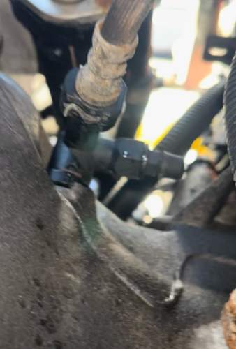

Ist es normal, dass dass Fahrzeug am Getriebe relativ stark „schwitzt“? Ich glaube man konnte ganz leicht auch Getriebeöl riechen.
Das Metallgitter vom Flexrohr scheint nicht mehr ganz fest zu sein.
Und irgendwie ist da eine rötliche Verfärbung am Getriebe (?). Sieht für mich zumindest so aus. Ist das wohl altes getrocknetes Kühlwasser?
Fotos anbei.

Das Fahrzeug war ja diesen Monat erst bei der HU. Das wäre vermutlich bemängelt worden, oder?
HU kann man auch mauscheln. Ich kenne auch wen, der gegen Obolus ein Auge zudrückt. Davon abgesehen, habe ich bei der damaligen Suche für ein Fahrzeug für meine Tochter einiges mit frischem TÜV gesehen, wo ich mich gefragt hab ob der Prüfer blind war, geschweige denn, wie der die AU bestanden hat.
Auch auf die Dämpferdome achten (Kappen mal abnehmen und reinschauen), da gammeln gerne die Domlager weg.
