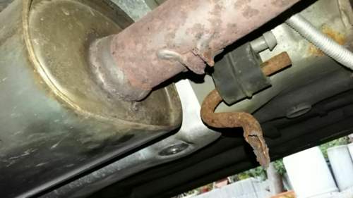

Probefahrt war heute nicht. Besitzer hat ihn noch einmal über den TÜV laufen lassen:
- Leichte Mängel:
1. Ein Halter "Abgasrohr Mitte mangelhaft" -> Halter / Hacken vom Rohr wegen Rost ab,
2. "Sichtbare leichte Korrosion an der Bodengruppe"
in dem Alter eher normal denke ich als Noob.
Lösung:
Neuen Halter anschweißen lassen?
Bodengruppe -> Rost ab und Unterbodenschutz drauf?

Richtig, neuen Halter anschweißen, Unterboden behandeln lassen, fertig.
jaja ... die Auspuffhalter
mit den Hohlrohren hat sich bei Opel ne richtige Hohlbine durchgesetzt ...

Von unten leichter Rost, Auspuff an den Haltern halt marode und klappert am MSD. Wird neuer Halter dran geschweißt.
