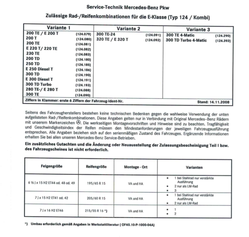

Rad-Reifen_Kombinationen

Danke für deine Antwort.
Dann müssten die 8 Loch mit 124 401 13 02 mit 7jx15h2 et41 passen ?!
Würde ich auch an welche rankommen für 300 Euro in sehr gutem Zustand mit 205 60 15 91 Reifen.
Mit gutem Gewissen kaufen ? Die andere sind bereits wieder inseriert , möchte da keine halbe Sachen machen.
@Paul124t schrieb am 17. Mai 2019 um 13:46:47 Uhr
Ja.
