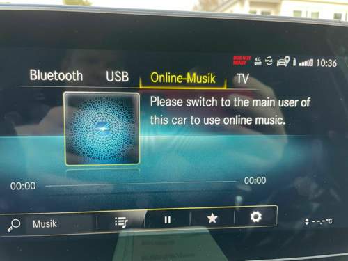

Hallo, ich habe Probleme bei der Installation der Onlinemusic (Amzon Music, Tidal). Die Internetverbindung über Vodafone ist aktiv. Im Mbux erscheint aber bei dem Punkt Onlinemusic folgende Meldung ""please switch to the main user of this car to use online music". Ich habe aber nur mein Fahrerprofil und dort finde ich keine Einstellungsmöglichkeit als Hauptnutzer/Administrator.
Kann mir hier vielleicht bitte jmd einen Tipp geben? Danke im Voraus.

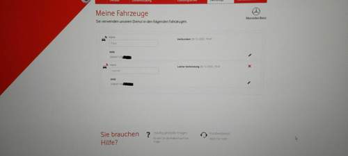

Also ich kann gar nicht sicher sagen, ob das folgende Vorgehen die Lösung ist oder es sich nur zufällig mit einer anderen, mir unbekannten Problemlösung überlaget hat...Ich habe mich über pc auf die mercedes me id seite eingeloggt. Dort stand irgendwo etwas über Onlinemusic mit dem Button aktivieren. Es kam zwar dann eine Fehlermeldung, wonach es schon aktiviert worden wäre... Jedenfalls trat die Fehlermeldung in Mbux dannach nicht mehr auf und der Zugriff auf die Musicapps war möglich...viel Erfolg jedenfalls. VG
Bei mir war es das Problem mit dem "Hauptuser" - siehe Bild.
Da ich diesen nirgendwo konfigurieren konnte habe ich es am Rechner versucht und geschafft.
User als Hauptuser verknüpft und schon erschienen die Logos von Tidal und Amazon.
Hallo an alle,
Hatte auch dieses Problem. Ich wollte bei der A-Klasse meiner Tochter auch die Option Online Musik starten.
Das hat auch alles soweit funktioniert aber nur in der A-Klasse oder in meinem GLE.
Es steht zwar bei Vodafon Ihre Fahrzeuge man kann es aber nur in einem Fahrzeug verwenden.
Und ja am PC wählt man sich ein, bei Internet in the Car dann kommt die Option Fahrzeug neu verbinden.
Hier konnte ich dann jeweils das Fahrzeug aktivieren was ich über PC ausgewählt hatte.
Somit ist mein Traum ein Zugang mehrere Fahrzeuge auch begraben leider.
