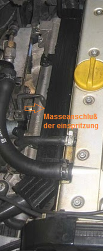

Beim 2L würd ich sagen: Massekabel des zentralen Motormanagements (rechts an den Einspritzdüsen) ab oder lose, wie ist das beim V6 gelöst?
Masseanschluss-einspritzung
Beim V6 sind diese Massepunkte  -wie von ihm beschrieben- hinter dem Motor, am Halter ders DIS-Moduls einzelnd verschraubt.

baue gerade mal alles wieder zusammen.alle massepunkte blank gemacht usw.zusätzlich noch ein massekabel vom halter dis direkt zur batterie.mal sehen ob alles geht.
