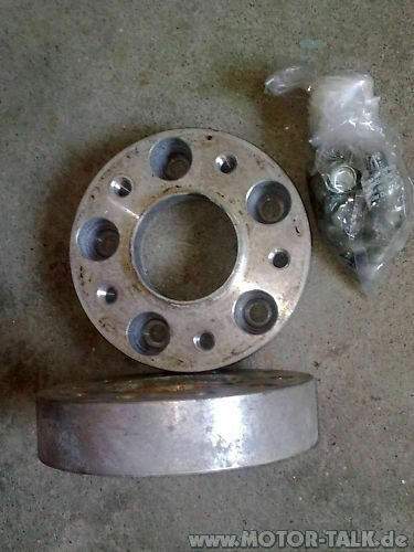

Hallo, ich habe letztens Winterräder montieren lassen. Dabei sollten hinten die Spurplatten entfernt werden. Es sind 20mm Platten, diese werden mit Schrauben(17er SW) am Fahrzeug befestigt, anschließend wird das Rad an die Spurplatte geschraubt. Nun wurde der Schlagschrauber nicht richtig angesetzt und auf beiden Seiten ist jeweils eine Schraube komplett rund(es wurde anschließend schon versucht mit einer 16er Nuss das Unheil noch abzuwenden, doch auch das ging schief). Die 2 Schrauben sind jetzt komplett rund. Jetzt wurde erstmal alles wieder festgeschraubt und die Winterräder so montiert.
Wie könnte ich die Spurplatten am Besten entfernen? Meine Lösung wäre aufmeißeln oder mit einer Schruppscheinbe den Kopf der runden Schrauben(und ein Teil der Distanzscheibe die dann im weg ist) abflexen und die Platte dann abnehmen. Zum Aufmeißeln denke ich allerdings dass solche Schläge,die dann auch die Radnarbe treffen gar nicht gut sind. Falls das mit der Schruppscheibe funktioniert und man die Scheibe dann abnimmt, ist noch die Frage ob die Schraube ohne Kopf dann so einfach aus der Radnarbe gedreht werden kann? Normal würde sie dann ohne Spannung sein und raus gehen. Aber falls die schräg angesetzt wurde und der Schlagschrauber deswegen übergerutscht ist, würd das Teil fest sitzen und ich hätte alles noch schlimmer gemacht.
Über andere Lösungen oder Infos wäre ich sehr dankbar!!

In der Mitte ankörnen und mit 10-12mm Bohrer den Kopf anbohren.
Wenn der Bohrer bis zum Gewinde durch ist, fällt der Kopf ab.
Die Spurplatten können dann abgenommen und der Gewindestumpf mit einer Zange, oder aufgeschweißten Mutter herausgedreht werden.

Ich würd den runden Kopf auf keinen Fall absägen oder abbohren, sondern solange der noch da ist zusehen das die 16er SECHSKANTNUSS genau draufpasst, dh. feilen/flexen.
Man kann den Kopf auch erhitzen ehe man den Schlüssel ansetzt.
Wenn genug Platz ist eine M18/20 Mutter drübersetzen und anbraten..

Solch ein Problem, löse ich immer dadurch. Das ich eine entsprechend grosse Sechskantmutter über den runden Schraubenkopf lege wo dieser reinpasst. Anschliessend verschweisse ich die beiden Teile und nutze die Hitze die durch das Schweissen entstanden ist die Schraube rauszudrehen.
Diese Methode wende ich an um möglich eine grosse Fläche zwischen Sechskantmutter und runden Kopf herszustellen.

Kann Kurtberlin nur zustimmen so würde ein Mechaniker das machen. Nur halt nicht 10 oder 12 mm sondern auf den Kernloch Durchmesser achten. Wenn das Loch namlich zu groß ist weisste ja was los ist.

Die Bolzen sind M12 dem nach das Kernloch 10,1mm und wenn ich da mit nem 10mm Bohrer in den Kopf gehe, fällt der Kopf ab bevor da irgendwas beschädigt werden kann.
Man solle natürlich schon in der Mitte ankörnen und bohren.
Zeitaufwand keine Viertelstunde für beide Seiten.
Grade an so einfachen Stellen, braucht man sich nicht die geringsten Gedanken machen, über andere Möglichkeiten.
Die Gewinde sind es nicht die klemmen, oder schwer drehen, es ist die Flächenklemmung des Schraubenkopfs in der Spurplatte, die da so schwer zu überwinden ist.
Wenn der Kopf ab ist läßt sich der Bolzen vermutlich sogar mit der Hand rausdrehen, es sei denn die Gewinde waren schon vermurkst.
Aufbohren war auch meine erste Idee, die Werkstatt hat aber gleich gesagt da kann ich bohren wie ich will, die bolzen sind gehärtet und das schafft kein Bohrer. Ich denke die Lösung mit einer Nuss anschweißen ist einen Versuch wert, falls das doch nichts wird, kann ich immernoch flexen.
Sicher sind die nicht aus Baustahl, aber gehärtet sind sie nur im normalen Bereich !!!!
Anzugsmoment-Daumenregel  = Härtegrad mal 10. Also 12.9 mal 10 = 129Nm.
Jeder billige Bauhausbohrer schafft es da rein zu kommen.
Und wenn du da einen vernünftigen Bohrer nimmst, kommst du da erst recht ganz einfach rein.

Es gibt auch kein Problem wenn man mit 13 mm hineinbohrt - ich weiß, die wenigsten "Bastlerbohrmaschinen" können so groß spannen - man muß halt nur vorsichtig genug hineinbohren und darf
nicht tiefer als der Kopf hoch
ist bohren. Hat den Vorteil, dass der Kopf auch "abfällt" wenn man nicht 100%ig mittig oder gerade bohrt.

Ok dann werde ich bohren Danke für die Aufklärung!! Wollte die clevere Werkstatt mal wieder in die Irre führen wie so oft...
