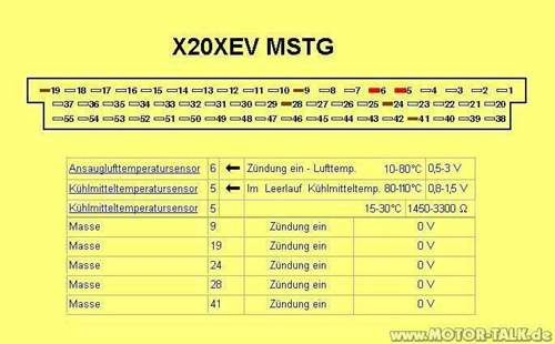

Wenn Du den Stecker abziehst, denkt das Mstg der Motor ist heiß und gibt entsprechend weniger Kraftstoff frei.
Im Anhang mal was zum direkt Messen.
Aber mit dem OBD-Adapter siehst Du besser und einfacher was los ist.
Der gehört beim Omi zur Werkzeug-Grundausstattung.
Ansaugluft-und-kuehlmitteltemperatur-am-mstg-x20xev
