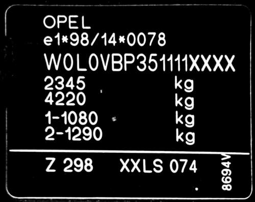

Gerhard, du hast vermutlich wohl einen Interpretationsfehler gemacht, oder dein TüV Ing., lies dir mal dein Typenschild (VIN) durch.
Das sind weit mehr als 4068Kg
Da müßte bei deinem Y32SE Kombi AT schon Original stehen :
2345 Zul. Ges. Gew.
4220 Zul. ges. Zug.Gew.
1080 Zul. Achsl. Vorne
1290 Zul. Achsl. Hinten

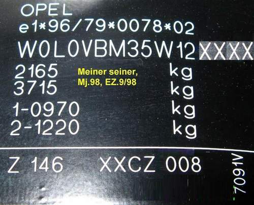

Selbst beim X20XEV Kombi AT stehen da :
2165 Zul. Ges. Gew.
3715 Zul. ges. Zug.Gew.
970 Zul. Achsl. Vorne
1220 Zul. Achsl. Hinten

Kurt, wenn der y32se 4220kg hat, müsste das doch bei meinem y25dt auch irgendwie machbar sein oder net?
Ich schrieb doch schon, was auf dem VIN Schild bei dir auf der BF B-Säule steht, das wäre jetzt interessant.
Schreib es mal ab, oder setze ein Foto davon hier ein. (kannst ja die letzten vier Zahlen aus Xen..)

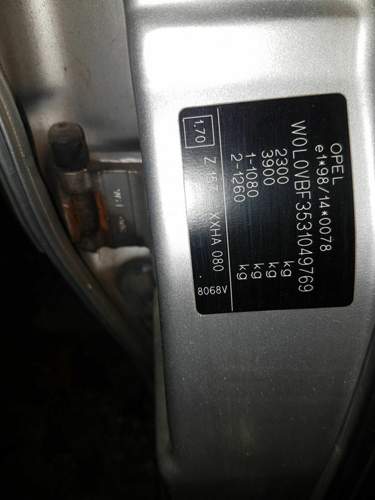

Guten Morgen Kurt,
wieso stehen da bei dir im Foto beim Zul. gesamt Zuggewicht 4220Kg.
Habe bei meinem 3,0l geschaut, da stehen nur 3965. Hatte sich das zum Fl Modell mit 3,2 l geändert ??
oder kann man den 3l noch um die 200Kg auflasten ??
Hier
Der Wert ist wohl ein Konglomerat aus FZ Gewicht (also auch ob AT/SD/AHK u.ä.) und der Motorleistung.
Die genaue Herleitung/Berechnung des Wertes kenne ich leider nicht.
Da liegt bei deinem Diesel wohl die Krux, nämlich in der geringeren Motorleistung.
Gerhard hat ja sein FZ-Leergewicht neu messen lassen und über die für den Omega B Kombi V6 AT vorgesehene Zuladung noch was auflasten können. Vielleicht ist das ein Weg bei einem Prüf Ing der KFZ Prüforganisationen.

Nabend,
mein Kombi (X20XEV Schaltgetriebe) hat ein Zuggesamtgewicht von 4000kg eingetragen.
Was steht denn bei dir, an zweiter Stelle unter der Fahrgestellnummer, an der B-Säule Beifahrerseite?

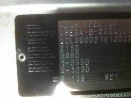

Nabend,
auf dem Schild (im Motorraum) stehen 3680kg.
Foto-2-2
