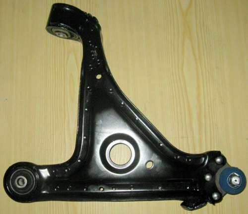

Hallo liebe Community,
Ich war jetzt beim TÜV, das noch ein paar Mängel kommen war mir bewusst, jedoch wollte ich zu den festgestellten Mängel in den Rot umrandeten Bereich auf dem Bild eine Meinung haben. Ich habe schon gesehen das es für die Querlenker Reperatursätze für die Querlenker gibt, jedoch bräuchte ich da auch wieder Spezialwerkzeug oder nen selber gebautes Tool. Jetzt habe ich aber auch die Möglichkeit beide Querlenker komplett neu für einen sehr guten Preis zu bekommen. Die Querlenker sind von der Firma "Monroe", Ich meine gelesen zu haben das die wohl relativ brauchbar sind, jmd. Erfahrungen?
LG
Wer das aus und wieder einpressen der Silentlager und das wechsen des Traglagers schon mal gemacht hat, weiß wie hoch der zeitliche Aufwand ist. Zu dem braucht man eine Presse die das einpressen auch schafft, ohne die Lager zu zerdrücken, weil das Wiederlager bei fast allen zu breit ist. Ich habe es etliche Male hinter mir und mußte zudem auch diverse vermurkste Einpressergebnisse anderer Hobbybastler, aber auch Werkstätten, wieder in Ordnung bringen. Ich weiß also wovon ich rede. Ein neuer Marken-Querlenker ist und bleibt letztlich immer die im Nachhinein preiswertere, weil sicherere, schnellerer und deutlich haltbarere Variante dieser Instandsetzung.

Ist auch Schrott, die hatte ich vor meinen aktuellen Querlenkern verbaut, haben auch nur 2 Jahre gehalten! Die hatten das selbe Problem wie meine aktuellen, hintere Buchse eingerissen.

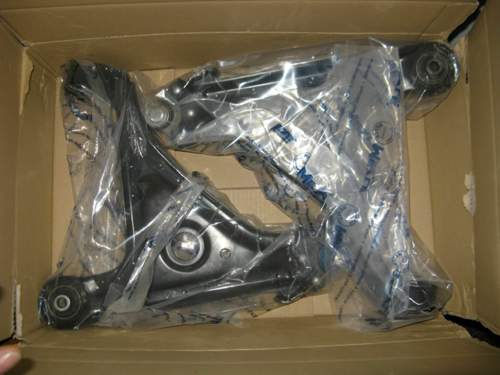

Vor drei Wochen habe ich auch neue Querlenker von Meyle verbaut (genau das von rootuser96 verlinkte eBay Angebot). Ich bin der Meinung da war direkt mittig auf der Unterseite "Made in Germany" aufgedruckt.
Dann hab ich wohl 2-mal hintereinander Omega-B Caravan mit der "Arschkarte" gekauft.
Mein erster Omega-B Carvan war ein 1997er 2,5-V6, den ich von 10/2009 bis 10/2012 gefahren hatte. Bei dem hatten Febi-Bilstein-Querlenker auch nur 2 Jahre gehalten! Auch hier die hinteren Buchsen eingerissen!
Hab mir dann 10/2012 den 2,2i-Carvan geholt, mit dem Gedanken - kleinerer Motor, weniger Gewicht auf der VA, Querlenker halten länger! - Pustekuchen, selben Trouble wie mit dem V6, egal welche Querlenker drin sind, ob Marke oder wie jetzt NoName, immer die hinteren Buchsen fratze!

Fahre die Meyle nun seit teils 8 Jahren in allen FZ.
Im Firmenwagen sind die Originalen bei 130.000Km gegen Meyle ersetzt worden.
Die haben da mit 2,2to Standard-Fahrgewicht zu kämpfen und die letzen 50.000km haben sie gut gehalten.
Habe aber alles auch selbst gewechselt und eingestellt.
Wenn sie doch mal aufgeben sollten nehme ich die von Lemförder, die hatte ich bisher, auch aus Geiz, bei mir noch nicht verbaut.

Die hintere/senkrechte Buchse, um die es hier geht, gibt es nicht aus PU. Ginge auch nicht, weil PU diese Schwenkbewegung nicht mitmachen würde.
Was hier evtl. funktionieren würde, wäre ein sog. Uniball-Gelenk, am besten gekapselt. Habe noch keins gefunden was passt oder jemanden der eins für diese Buchse herstellt.
Das es die vordere Buchse aus PU gibt ist mir bekannt, z.B. von Powerflex.

"Wer suchet der findet!" oder man liest auch mal woanders! 😉
Die hinteren Buchsen gibt´s auch aus PU von der polnischen Firma Deuter-Motorsport, hier der Link!
Wer kein Polnisch kann, soll´s mit dem Google-Übersetzer versuchen!
Die hinteren Buchsen aus PU kosten umgerechnet 11,42€/Stück oder der ganze PU-Buchsen-Satz für die vorderen Querlenker umgerechnete 41,12€!
