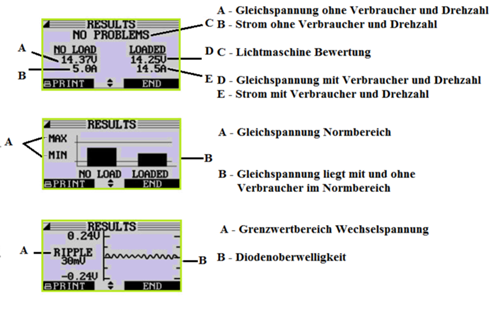

Lima-test
Lima-test-5

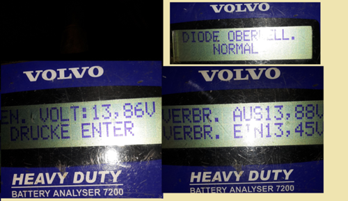

gibt es auch als Test ,nur alleine das Handy halten und Tasten drücken ist
etwas Zitterig ,ergo ruhige Hänge habe ich noch -
https://www.youtube.com/watch?v=zvx7qKyaFng
Hammer , bei dem alten Bild im Beitrag vorher vom alten Tester
sieht man noch die DIODE Oberwelle !
beim neuen Tester geht es auch zu machen ,als Oszi .
vor Jahren wollte mir doch jemand hier im Forum groß und breit Erzäjhlen ,
das es keine Oberwellen ,Oberwelligkeit an der LIMA gibt ,Grins
mfg
Test-lichtmaschine
Wo hast du gemessen, an der Batterie od. an der Lichtmaschine?
Robert ,ich war Faul ,direkt an der Startebatterie !
auf meinen beiden dicken Kabeln
habe ich aber nur ne Verlustleistung von 0,2 V Gesamt .
das teste ich einmal im Jahr .
