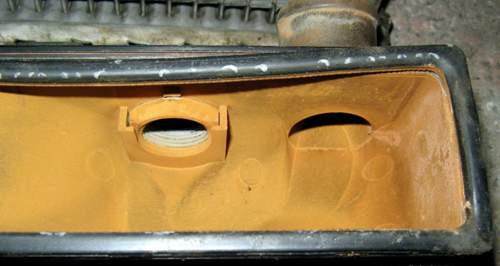

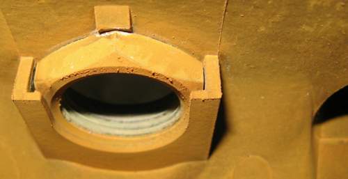

Ein passender O-Ring, oder Teflon Band aufs Gewinde gewickelt, es gibt doch haufenweise Möglichkeiten so ein Gewinde vom Thermoschalter dicht zu bekommen. Zumal innen nur eine Messingmutter eingelegt ist und die Abdichtung so nur gegen den Kunststoff des Kühlers erreicht wird.

Eingelegte Messingmutter im Kühler
Thermoschalter, Messingmutter im Kühler

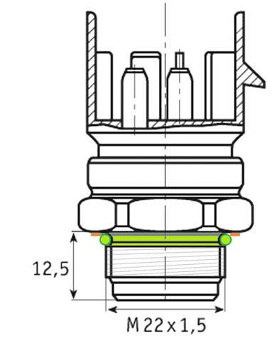

Ich denke ein passender O-Ring, in Kombination mit einen neuen AL-Dichtring, sollten hier eigentlich ausreichen, für eine nachhaltig sichere Abdichtung.

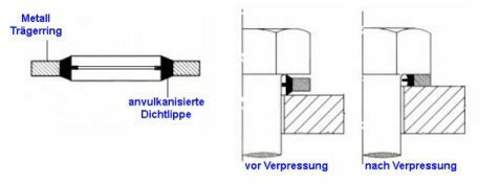

Alternativ: ein USIT-Gummi/Metalldichtring, der dichtet schon bei sehr geringem Anzug-Moment.
Abdichtung Temperaturschalter Kühler
USIT-Gummi-Metall Dichtring Funktion

sich sogenannte Fiberglas oder Faserdichtungen holen,Innen DIA 22 mm
Das sind die richtigen Dichtungen!
Meist bis 180 Grad Temperatur einsetzbar.
