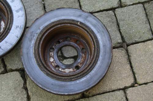

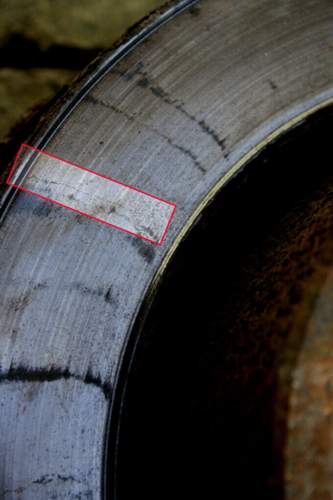

Felgen kühl alleine sagt noch nichts. Du hast doch auch hinten innenbelüftete Scheiben, sieh dir die einmal genauer an ob sie rissig sind. Sehr oft bleibt beim Omega der innere Bremsklotz in der Führung stecken (war bei unseren beiden schon der Fall)
Scheibe-aussen
Scheibe-innen
Img-2945
+2
Fettes Danke, werde ich mir unbedingt genauer anschauen. An der hinterachse hab ich bremsentechnisch noch nix gemacht, bzw machen müssen.
Sodele mal ein Feedback was meinen dicken bremst. Habe auf der Bühne feststellen müssen das beide bremssättel auf den innenseiten fest sind.
Ja, ein bekanntes Manko.
Tritt oft bei Fahrzeugen auf, die die eher meist leer und dann noch recht zart und schonend bewegt werden.
Meist lohnt es die Sättel gründlich zu Überholen.
D.h. sie strahlen und zum Rostschutz mit entsprechendem Lack zu lackieren.
Kolben und Zylinder vorsichtig zu reinigen und dann die Dichtsätze zu erneuern.
Bei den Scheiben muß man sehen, ob die noch nutzbar sind, aber meist werden die neu genommen.
Was ja auch bei dem Preis kein tiefer Eingriff ins Portmonnaie ist.
Ich werde hintenrum die Anlage komplett erneuern und dann regelmässig ein Auge drauf werfen
