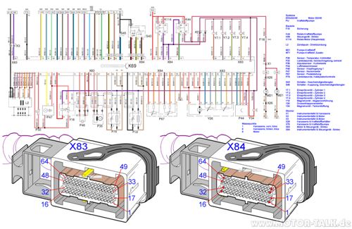

Themenstarteram 19. Juni 2014 um 10:20
Hi!
Jaa weiß ich doch , nur würden die 9 V reichen oder ist das kein wunder das er bei der Spannung nicht zündet? der Kabelbaum von der Zündspule bis zum weißen X Stecker ist ok.Bei so Sachen mit überbrücken oder so bin ich etwas vorsichtig oder auch ängstlich, aber ich wage es mal und gebe die 12 direkt auf die Zündspule .natürlich erst Batterie laden !!
ANGST HAT NUR WER NICHTS WAGT !
Freileitungen lege ich den ganzen Tag , wenn benötigt-am LKW,Bus oder Anhänger .
wie soll ich sonst einen Fehler finden !?
geht es mit der Freileitung ,werden die Kabelbäume instandgesetzt oder neue
Kabel eingezogen .
liegen diese 9 Volt am Stecker der Zündspule an ,reicht es nicht für die
Zündspule , einen richtigen Zündfunken zu erzeugen !
da ja in der gesamten Leitung Original kein Widerstand ist ,liegt dieser
Widerstand eine Oxydation,Grünspan oder Kabelunterbrechung irgendwo im Kabel !
mfg
Edit-
Sensoren am Motor werden meist mit 5 Volt versorgt ,egal ob PKW oder LKW !
die Bordspannung ist bei Dir aber 12 Volt ,ergo auch an der Zündspule !
Du findest alle Schaltunterlagen zu deinem Fahrzeug bei vectra16v.com im Download Bereich.
Hab dir vom Motor Kabelsatz einen colorierten Auszug von mir noch mal mit angehängt.
Motor Verdrahtung Z22XE

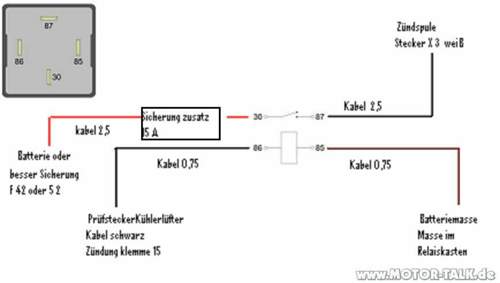

Am K60 im Relaiskasten kommt lt. Plan die belastbarste KL.15 Zuleitung an.
Sie ist aber auch nur 1,5² und über die F29 mit 10 A abgesichert.
mit etwas Phantasie und kleinstem Geld könnte man ja diese Lösung Zaubern .
siehe Bild !
ist alles um den X-Stecker vorhanden und etwas Kabel+Relais+Sicherungshalter
nachrüsten dürfte für jeden gehen ,grins .
zur Not ein altes Relais von früheren Nebelleuchten z.B.
mfg
Spannungsversorgung-fuer-zuendspule
