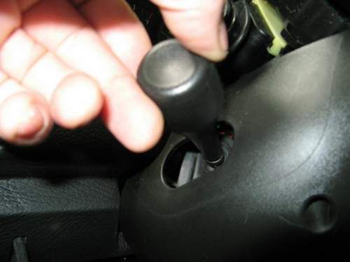

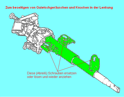

Welches Teil der Lenksäule das Problem ist wird sich per Ferndiagnose nicht sagen lassen. Ob es aber die Lenksäule selbst ist kannst du vielleicht ausreichend erkennen wenn Du die Fußraumverkleidung über den Pedalen entfernst. Dort kannst Du denn Durchgang zum Motorraum sehen. Die Welle des Lenkgetriebe selbst geht bis in den Innenraum und ist dort mit der Lenksäule verbunden. Ob das Spiel in der Lenksäule ist oder doch im Getriebe kannst du mit hin und her drehen am Lenkrad dann bis zum Getriebe selbst verfolgen.
Am Sicherungskasten musst Du nicht ran um ggf. die Lenksäule auszutauschen.
Oder die Befestigung der Lenksäulenlagerung ist Beschädigt. Das hätte mit der Lenksäule aber nichts direkt zu tun sonder mit der Befestigung an der Karosserie in der die Lenksäule oben gelagert ist. Dazu brauchst du nur die Lenksäulenverkleidung hinterm Lenkrad entfernen und das Lenkrad seitlich bewegen. Eine Bewegung darf dort nicht an den Bauteilen zusehen sein. Zugang wirst du eher über den Ausbau den Kombiinstrument haben.
Ich gehe mal davon aus, du hast eine höhenverstellbare Lenksäule.
Da befindet sich im Knick ein (wie sagt man nun) Kardanisches oder kinetisches Gelenk, das über Kunststoff-Gleitstücke arbeitet. Hier gab es des öfteren schon mal geplatzte Kunststoff-Gleitstücke. Es gab aber auch schon Ausbrüche am Gehäuse der Verstellung, meist durch herausgewanderte Spannstifte verursacht.
Nur erst mal dabei wie mein Vorschreiber schon bemerkte, aktiv selbst die wirkliche Ursache suchen und finden. Den Schraubenzieher schwingen und losgelegt....
Die Lenkkopfabdeckung ab und dann mal genau fühlen wo es her kommen könnte.

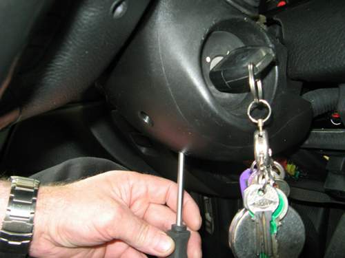

Ich habe am Abend noch die Lenksäulenverkleidung abgenommen und nachgesehen, soweit das meine Kenntnisse zuließen.
Das Geräusch beim Lenkradspiel würde ich als 'Plomb' bezeichnen. Schwer zu sagen, woher es kommt. Ich habe nur eine einzige Schraube links gesehen, die man nachdrehen könnte. Das habe ich mit einer 13er Sechskantnuss probiert, sie war aber eh fest.
Das Kombiinstrument ließ ich lieber drin, da es schon vorkam dass Lämpchen dahinter teilweise ausfielen nach dem Entfernen des Kombiinstrumentes.
