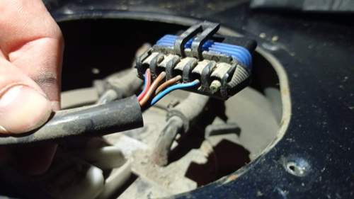

Moin,
meine Omi springt nicht mehr an. Ich habe die Benzinpumpe in Verdacht. Sicherung habe ich geprüft, ist okey. Welches Relais ist für die Pumpe zuständig? Welche Spannungen müssen am Stecker an der Pumpe wo anliegen? Habt ihr sonst irgendwelche Tips, was ich prüfen kann, obs eben die Pumpe ist oder nicht?
Danke
Volker
Opel Omega B Benzinpumpe Stecker

An den beiden dickeren Kabeln rot/blau und braun sollten bei "Zündung an" kurz 12 V anliegen.

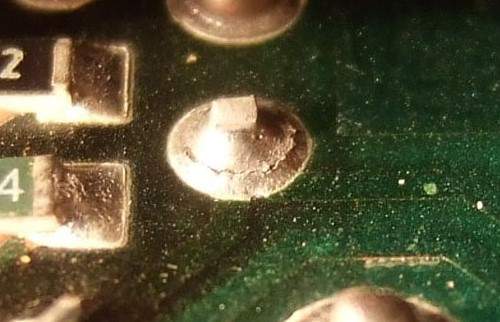

Was man auch nicht außer Acht lassen darf, ist die Möglichkeit einer "Kalten" Lötstelle im Relais.
Lötzinn altert auch, und durch Jahrelange Vibration kommt es gerade auch bei älteren Fahrzeugen zu Rissen an Lötstellen.
Dann kann es zu Sporadischen Funktion "Geht mal, Geht mal nicht" kommen.
Ich selbst öffne immer das Relais, also Gehäuse ab, und mach n Foto von der Platine mit den Lötstellen mit dem Handy...dann kann ich das Bild groß Zoomen und seh dann ob die Lötstellen Risse haben.
(die Zeiten wo ich sowas mit Bloßem Auge seh, sind ja vorbei) 🙂
Wenn ja, nachlöten...Fertig! 🙂
(Bild ausm Netz als Bsp.)
Screenshot-2023-01-12
Glaskugel-
