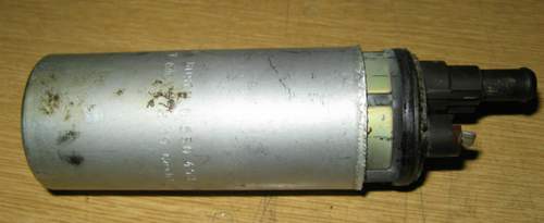

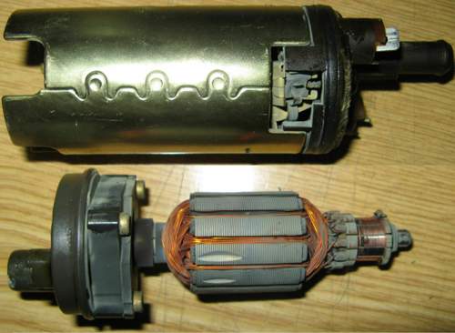

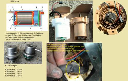

Einzig ein Rückschlagventil im System, ist im Ausgangsanschluß der Kraftstoffpumpe selbst integriert.
Dort ist im Sockel der Pumpe auch ein Überdruckventil integriert, um die Pumpe vor Überlast und das System vor zu hohen Drücken zu schützen. Hier kann z.B. bei Verunreinigung des Ventils der Förderdruck flöten gehen.
Der Weiterbestand des Kraftstoffdruckes im System, nach dem Abschalten des Motors, kann an vielen Teilen scheitern. Hier sind die Verbinder, Schläuche, Druckregler und letztlich die EV's selbst beteiligt und somit genau zu prüfen. Ein 100%ig intaktes System, hält den Druck oft auch über viele Monate aufrecht.
Meist ist es bei den alten Zauseln aber so, daß der Druck doch meist nach recht kurzer Zeit abfällt, abgefallen ist.
Dem steht entgegen, daß ein intaktes System nach kaum ein paar Sekunden, beim Start, den Druck wieder aufgebaut hat und so eigentlich jeder Motor, bezüglich des Kraftstoffsystems gesehen, immer sofort anspringen sollte.
Den Bestand, Verlauf des Kraftstoffdruckes, über die Zeit, und im Betrieb, kannst du am Prüfventil hinter dem Ansaugluftsammler am Kraftstoffrail zu den EV's messen/prüfen.

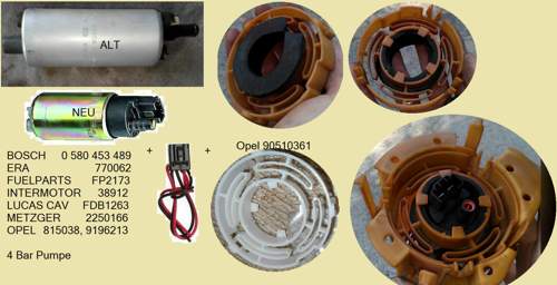

Doch es soll eine andere KS Pumpe helfen+Zubehör.
Opel Pumpe 9119098 ,denke auch ein Ring muß
Um die Pumpe gelegt werden,
Da die Pumpe einen etwas geringeren Durchmesser hat!
https://www.gmpartsgiant.com/parts/gm-insulator-f-pmp-90510361.html
Die neueren Pumpen haben noch ein
extra Kabel zusätzlich,wegen anderem Steckanschluß der Pumpe,
denke mit schwarzem Stecker!?
Hab noch so ein Bild Alt gegen Neu,
Aber Später.

irgendwann war dann bei mir ein Gummiring fällig,
weil die andere KS Pumpe kleiner war und seit dem war Ruhe damit !
Heutzutage muß man sich da nicht mehr ne Waffel machen,
da nimmt man ein Lego Opel Teil und
da bestellt man das Gehäuse+KS Pumpe+Kabel+Schlauch ab ca 35 Euro .
allerdings nur bei Seilgasmotoren!

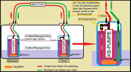

Moin Driplo
in Bild 2 stehen die Ersatzteilnummern von 4 Bar KS Pumpen.
diese Pumpen sollen ein besserers Ansaugvermögen haben,
nennen sich auch Turbinenpumpen.
man kann den billigen Schlingertopf vom Seilgas Modell nehmen,
Bild 1 oder der Link und packt dann eine 4 Bar KS Pumpe rein.
mfg

Ja,der ist das Hauptproblem und die Konstruktion der KS-Pumpe und
des unter der KS PUmpe liegenden Filters,
weil die Pumpe bei Schrägstand und wenig Benzin im Tank unten
am Ansaugschnüffel über den Filter langsam leer läuft und
dann am nächsten Morgen erstmal mehrer Startversuche brauch,
im günstigsten Fall.
an der Druckleitung zum Motor sitzt ja ein Rückschlagventil ,
was ja nur die "Füllung" mit Benzin der Druckleitung
zu den Einspritzventilen sicherstellt.
der KS-Druck in der Druckleitung (normal um 3 Bar) darf ja nur
bei 10 Minuten Wartezeit nicht unter 2 Bar fallen.
im ungünstigsten Fall muß man ihn Vorrollen lassen und
dann kurz warten oder in gerade Position schieben!
Diesel mit KS Pumpe im Tank haben das Problem nicht,
weil der Schlingertopf und die KS-Pumpe anders gebaut sind.
in Rüsselsheim produzierte Omega Caravan von
W0L0VBM69X1093137 bis W0L0VBF3511003864 sind betroffen.
mfg
