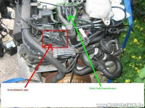

Hi
na das hört sich ganz nach meinem Problem an.
Muss mir nur nochmal genau anschauen wie der angeschlossen wird-
danke
Steckerform beim 2,5er V 6 sollte eckig sein (der 2,6er V6 hat ovale Stecker)
mfg
Kw-sensor-v6-2

Es lag an dem wie hier schon vermutet wurde Kurbelwellensensor.
Hatte ja erst die Benzinpumpe im Verdacht, aber es war wirklich ein Temperaturabhängiges Problem mit dem Kurbelwellensensor.
Der Tausch war etwas schwieriger als ich dachte, da das Kabel irgendwo fest angebracht oder eingeklemmt zu sein scheint, so habe ich die Steckverbidnung sehr schwer gefunden. Aber mit zwei Mann konnte man wenn einer unten am Sensor geruckt hat ganz leicht oben etwas am Kurbelwellensor Stecker fühlen und die Stecker vom Neuen sahen auch gleich aus. Also angeschloossen und Probefahrt. Alles super! Jipiiee!
