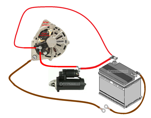

Also mal Grundsätzlich zur Ladeelektrik der Omega B.
Opel hat den unglücklichen Weg gewählt die Ladeleitung zum Anlasser zu legen und von dort aus (ist mit eingequetscht in den B+ Kabelschuh der Starterleitung) die Batterie und das Bordsystem über das dicke B+ Kabel zu laden.
Nun wissen wir alle (jedenfalls die fleißigen Mitleser hier) das es um die Leitungs- und Leitungsverbinder-Qualität bei Opel nicht weit her hist. Die Oxidation ist bei offenen Kupferadern und nicht hermetisch isolierten Quetschverbindungen so schon nach Jahren recht fortgeschritten. Bei Opel ist es aber oft nachhaltig schlimm. Da gibt es Übergangswiderstände die schnell mal bis in den Bereich 4-5 Ohm gehen und das ist bei Strömen um 100-120A mehr als fatal. Da bleibt jede Menge an Spannung auf der Strecke, die eigentlich dem Laden der Batterie dienen sollte.
Dem abzuhelfen ist (so die Lima ansich ok ist) recht einfach.
(Mal abgesehen davon, daß dazu natürlich die Lima demontiert werden muß)
Einfach eine ordentlich dicke Ladeleitung vom B+ Pol der Lima (den anderen originalen Anschluß mit dran lassen!), auf direktem Weg zur Pluspolklemme (also quasi parallel zur Originalverdrahtung) der Batterie legen. Wer will, (meist, nur wenn das Ergebnis nicht befriedigend ist, vernünftig.) kann auch noch eine zusätzliche Masseleitung von der Lima-Fixierung zur -Polklemme (Kl.31) der Batterie legen.
Und siehe da,....
Schon werden aus den oft gemessenen 12,2-13V wieder 14,4-14,6V , die meist auch so hoch konstant anliegen, wenn wirklich alles an Verbrauchen eingeschaltet ist was geht.
Ladespannungsanhebung durch neue Leitung
@kurtberlin schrieb am 7. Juni 2019 um 21:43:26 Uhr:
Wer will, (meist, nur wenn das Ergebnis nicht befriedigend ist, vernünftig.) kann auch noch eine zusätzliche Masseleitung von der Lima-Fixierung zur -Polklemme (Kl.30) der Batterie legen.
Hallo Kurt,
eine, bis auf einen Fehler, gute Beschreibung ... Batterie Minus hat die Klemmenbezeichnung 31 (!!!) ... Batterie Plus Klemmenbezeichnung 30, geschaltetes Plus 15.
Der Kabel-Querschnitt der zusätzlichen Leitung sollte Minimum 50mm² sein, besser wären 70mm².

Nachdem ich das gleiche Problem an meinem Omega hatte, habe ich die alten Kabel Generator-Anlasser-Batterie entfernt und ein Kabel vom der Batterie direkt auf den Generator, auch Lichtmaschine genannt gelegt. Und siehe da................problem gelöst.

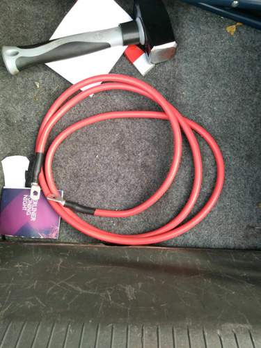

So Kabel ist schon Mal da.
Für die Berliner:
Batteriecenter Berlin, Alt-Kaulsdorf 18, 12621 Berlin kann ich nur empfehlen.
War gar nicht so einfach eine Bude zu finden, wo es sowas gibt. Der war freundlich hat mir das Kabel ordentlich in die Schuhe eingepresst und noch aufgehübscht mit Schrumpfschlauch.
Und das für nen Zwacken in die Kaffeekasse 🙂
Heute geht's ans Einbauen 🙂
