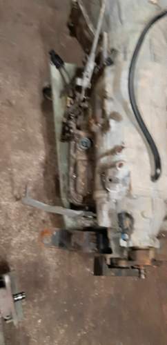

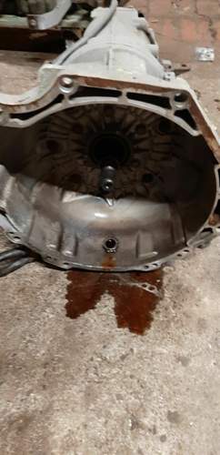

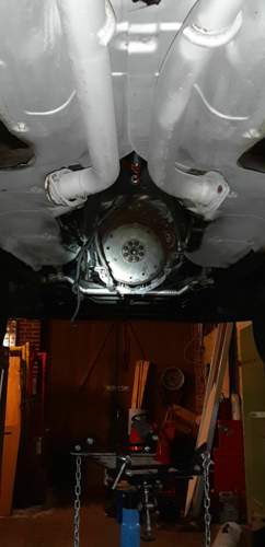

Jop, so ist das hab hier paar Bilder von dem Wechsel :-)
ps.....das von vorne offen ist das alte Getriebe......
