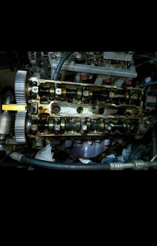

Kann es sein dass die NW auf vierten Zylinder Überschneidung stehen ihr die NW-Räder aber auf ersten Zylinder stehen oder 1. Zyl. Überschneidung stehen und die Räder auf 4. Zyl.? Dann habt ihr so gut wie keine Kompression.

Ja das Glaube ich dir. Ist auch nicht ganz einfach. Die 4 Nocken der Welle an Zyl. 4 müssen/ sollten auf Überschneidung stehen d.h. eine Nockenseite schließt die Ventile die andere öffnet die Ventile. Dann sind die Markierungen an den Rädern auf die Kerben zustellen. In Fahrtrichtung rechts (Einlas-seite) Markierung des Rades Einlass (Inlet) auf Blechmarkierung stellen und auf der anderen Seite (Auslass-seite) Markierung des Rades Auslass (Exhoust) auf Blechmarkierung stellen. Dabei müssen die Kolben der Zylinder 1 und 4 Auf OT stehen.
Und nun gutes gelingen.
Reinhard
Anmerkung: wenn du die NW drehen willst/musst dann die Kolben etwas weiter drehen damit die Ventile mit den Kolben keinen Kontakt haben.

Genau. Und ein Kolben hat m.E. richtig Wasser abbekommen, der ist ja fast blank. Es kann ja nur so weitergehen, dass die NW, so wie auf den Bildern gezeigt, kontrolliert und ggf. korrigiert werden. Sollte er dann immer noch nicht laufen, führt Rosis Weg zu einem Ergebnis.
schaue morgen nach
Also wenn meine Augen nicht schon den Geist auf geben und das Bild wirklich richtig ist von Karlheinrich, dann stimmen die Stellungen seiner Nockenwellen nicht mit dem Bild überein. Also mindestens eine ist verdreht eingebaut…
Moje, ich beschäftige mich immer lange und genau mit denThemen hier...
Das Bild is von einem unserer Gurus hier das ich für mich nochmal beschriftet hab für so ne OP, damit ich das wiederfinde. Das wird schon passen. :-)
Nochmal zum Vergleich, Blueflames OT, und OT vom Bild...
Da passt irgendwas nich....
Blueflame, hast du vielleicht doch irgendein Nockenwellenrad Seitenverkehrt rum drauf????
Die Nockenstellung zyl.1+4 sieht ja auf dem Bild "Symetrisch" aus, 1 stehen voneinander weg, und 4 zueinander, und bei dir nich...???
Karlheinrich sehe ich auch so

ok,ZK gewechselt,aus einem Motor der gelaufen ist.
Steuerzeiten eingestellt und Kompression geprüft.
Seht euch das an,heul.
4te Zylinder hat keine Kompression.
Große Sch...,wo bekomme ich jetzt einen Motor her und ist bis zum WE eingebaut?
+2
Was ne Scheiße, ganze Malooche umsonst.
genau,3 mal den Kopf runter,hatte ja die ZKD gemacht.
Aber mL ne wilde Spekulation,warum hat der 4te beim anderen ZK,de ja wohl die verdrehte nocke hat,wenigstens 6.6 bar gehabt und jetzt wo alles stimmt,keinen Druck? Und die Ventile vom ersten ZK sind nicht verbogen? Sieht jedenfalls so aus
