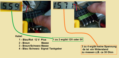

Mit etwas Gefühl klappt das eigentlich immer. Kann aber auch sein, dass es was anderes ist. Kommt denn beim Einschalten der Zündung am Stecker auf dem Pumpendom Spannung an (Prüflampe/Mulitmeter, es müsste für ca. 1-2 sec. Spannung anliegen)?
Der Ausbau geht auch bei vollem Tank. Die 3 Nasen unten am Topf vorsichtig lösen und dann müsstest Du ihn rausnehmen können.
Die Bilderstrecke von Kurt in den FAQ hast Du durchgeschaut?
Danke berlin-Paul,
habe den Stecker abgemacht und geprüft.
Bei ein Kabel zeigt das Multimeter 14 Volt an und ein zweites ca 4,5 Volt..
Bilder im Anhang..
S6302612
S6302613
Dann wird die KSP wirklich hinüber sein.
Hallo
etwas stimmt nicht bei der Messung mit dem Multimeter !
die Einstellung des MM ist richtig bei dem ersten Bild ,
beim zweiten Bild sollte man einen Widerstand messen ,ergo OHM .
beim ersten Bild kann man nur 12 Volt oder 0 Volt messen und
da stehen ca 5 V .

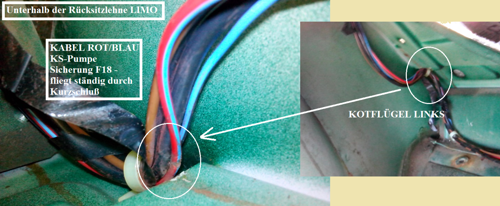

Wieviel Spannung ist den an der Sicherung F18 zu messen ?
sind da ca 12 V zu messen und hinten nur ca 5 V ,
ist das Kabel Blau-Rot unterbrochen bzw Beschädigt !
ich würde dann einmal ein provisorisches Kabel von der F18
zum Stecker Tankdom legen ,ob die KS-Pumpe läuft !
Masse gegen Masse gemessen ist ca 0 V .

Hallo Zusammen,
habe gerade die Spannung an der F18 gemessen, liegt auch so um die 5-6 Volt komisch oder.
Jetzt habe ich ein Kabel von der Batterie zum Blau-Roten Kabel gelegt , da läuft die Pumpe aber auch nicht.!!!
Ob das Blau-Rote Kabel irgendwo beschädigt ist kann ich nicht sagen, wüsste aber nicht warum.
Wenn man aber 12 Volt an das Kabel anlegt müsste die Pumpe doch eigentlich laufen.
Was könnte es denn noch sein, vielleicht ein Kaputtes Relais???????
