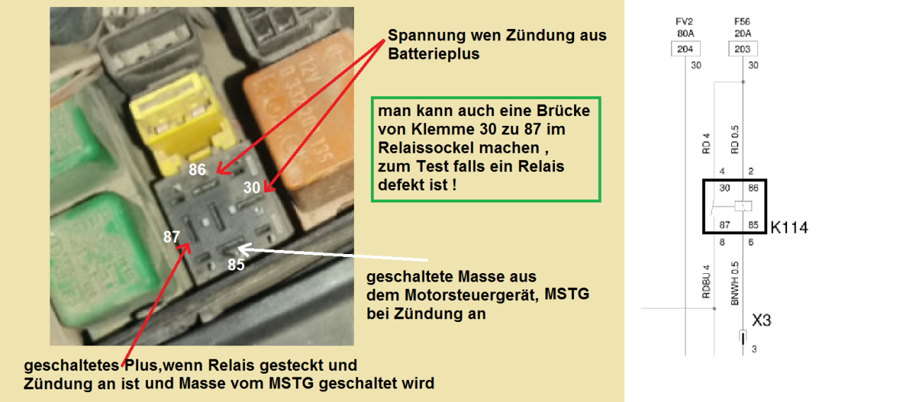

Moin
ich leite Dich einmal auf dieses Bild um-
https://data.motor-talk.de/.../...175207660939-3433765157089842548.png
das sind die Dinge die in einem Relaissockel vorhanden sein sollten !
sind zwar Diesel aber Vergleichbar .
was wichtig ist,im Bild !
Braun ist das Schaltsignal für die Relais aus dem MSTG !
mfg
Simtec-mstg
supi, danke das dürfte mir weiterhelfen
also, der wagen lief schonmal, ganz ruhig ohne zuckeln nach einem langem orgeln und ruckeln. lichtmaschine ist ok, was auffiehl beim fahren er kam laut hören nicht über 2 bis 2500 umdrehungen, verdacht liegt nahe am nkws oder kws, beides spricht dafür, zum einen das schlechte anspringen und zum zweiten das der drehzahlmesser nicht funktioniert. das nächste ist die drosselklappe, trotz laufendem motors kommt nur 0,09v an. donnerstag macht erst die werkstatt auf und dann weiter schauen was die sagen.
werde jetzt das mit dem relais ins auge nehmen
