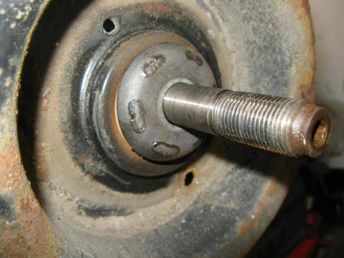

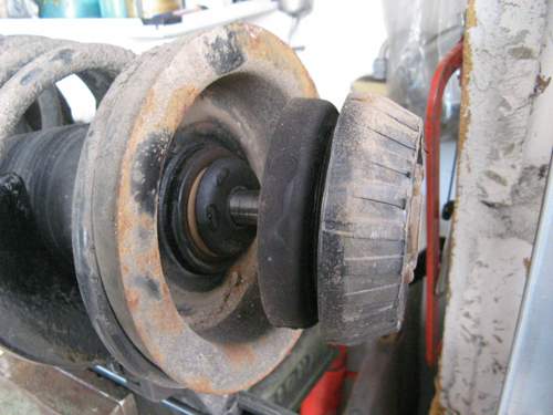

Und dann noch was anderes, habe im April 2015 neue Stoßdämpfer mit Domlagern bekommen, nun vor ein Paar Wochen, fing er an vorne zu Poltern, habe erstmal einen neuen Lenkzwischenhebel samt neuen Lagerbock eingebaut, nach ein Paar Tagen poltert es wieder, dann hab ich neue Querlenker von Mayele eingebaut. Wieder nach ein paar tagen wieder das Poltern, mein Mechaniker und ich sind bald verrückt geworden.
Dann haben wir die sicherungs Teller an beiden Domen abschraubt, siehe Da die neuen Domlager sind hin, es waren beide Metallbüchsen ausgerissen.
Die Lager und die Dämpfer waren beide von Kyaba. ich dachte es wäre keine schlechte Firma, wie ich es hier oft nach gelesen hab.
Oder wie kann sowas passieren ? Waren korrekt eingebaut.
Hänge mal die Bilder von den Lager bei.

Klappern kommt oft, nein meistens von den Koppelstangen des Stabilisators.
Wenn neu, die verstärkten von Meyle nehmen.
Wenn sehr schnell ausgerissene Domlagerbuchsen kommen oft davon wenn die gewölbten U-Scheiben verkehrt herum eingebaut werden. Die Domlagergummis von KYB habe ich noch nie gesehen. Da wird dir Dein Händler evtl. auch Billigheimer aus Fernost gegeben haben. Von denen ist der Effekt auch in kurzer Zeit bei korrekter Montage bekannt.
Die KYB Dämpfer ansich sind jedenfalls spitze und sehr langlebig, auch bei großer Belastung.

Die waren in einen originalen Karton von Kyp.
Die Koppelstangen sind auch neu von Mayele und die Scheiben waren richtig rum eingebaut.
Hab jetzt neue Domlager drin, mal sehen ob das klopfen wieder kommt.
