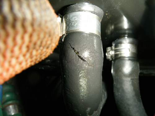

seit einer Weile hat der Omega Startschwierigkeiten. Er geht immer an, aber ich nuddel schon mal 5-10s. Dann läuft er mal und meistens aber schwankt er, als ob nicht genug Benzin ankommt. Auf Gas ist alles bestens.
Ich habe die Werte vom MSG auf Benzin beobachtet. Der STFT geht auf Benzin stark hoch, meistens bis an die Regelgrenze und schwankt dann dort. Die Einspritzzeiten schwanken und sind im Leerlauf auch schon mal bei 5-6ms und bei leichtem Stadt cruisen bei horrenden 19ms. Ab und zu geht der Motor auch aus, aber ich kann sofort wieder starten. Manchmal läuft die Kiste eine kurze bis mittlere Weile, dann schwankts wieder.
Heißt also für mich, es kommt nicht genug Benzin an bzw. in schwankender Menge und das MSG versucht das auszuregeln. Eine MKL gabs bisher nicht.
Da die Pumpe grundsätzlich fördert, würde ich das Relais jetzt mal ausschließen.
Es riecht nicht nach Benzin, ich verliere auch keins auf unerklärliche Weise. Der TÜV hat letztens auch nichts (diesbezüglich) bemängelt.
Für mich grenzt es sich (jetzt erstmal) darauf ein:

Vorhin habe ich anfangen können zu suchen:
- Vakuum habe ich ausgeschlossen, da auf Gas alle Werte in normalen Parametern sind. Ich habe trotzdem nochmal die Verbindungen abgesprüht und die kleinen Gummiwinkel untersucht - befundlos
- AGR, LMM usw. kanns nicht sein, da man das auch auf Gas merken würde
- Einspritzventile sind sauber, die hatte ich vor ein paar Wochen draußen. Da gab es die Probleme schon.
- an der Kraftstoffpumpe kommen im Betrieb 0,6V weniger an, als vorn an der Batterie gemessen. Das sollte trotzdem ausreichend für die Pumpe sein. Ich habe die KSP dann mal direkt mit Spannung versorgt - es gab keinen Unterschied. Kontaktkorrosion ist es also auch nicht.
- Ich habe den Druckregler getauscht und einen neuen, originalen GM eingebaut - kein Unterschied. Interessanterweise hat das Teil von GM kein Sieb unten dran :/
- Benzinfilter habe ich getauscht - keine Unterschied. Durch den verbauten sind seit 2014 (letzter Tausch) erst 698 L Benzin geflossen. Das Teil war sauber. Allerdings hat mir das fragwürdige Stecksystem das ganze Innenleben (Dichtungen, Plastikringe) der einen Kupplung mit rausgerissen, da der Filter durch Rost am Anschluss festgegammelt war. Ich hatte noch ein paar alte Corsa Leitungen rumliegen, mit denen ich das beheben konnte.
- tjaaa Benzin... Vollgetankt hatte ich das letzte Mal im März 2017 in Tschechien. Beim vorletzten TÜV 2019 waren die Abgaswerte schon grenzwertig. Dieses Jahr vorm TÜV waren immer noch 15 L von dem alten Benzin drin. Dahabe ich mal 20 L frisches drauf getankt. Zum Testen habe ich vorhin nochmal frisches getankt, wieder 20 L. Im Standgas sind die Werte geringfügig besser geworden. Bei Beschleunigung geht der STFT aber immer noch auf 255, also die obere Regelgrenze.
Morgen schaue ich mal in den Tank, ob die Leitungen noch ok sind.

So. Gefunden und behoben.
Es war das bekannte Problem mit dem Druckschlauch im Tank.
Ich habe erst das sichtbar beschädigte Ende gekürzt - Auto lief 30s normal, dann laute Geräusche im Tank und wieder kaum Druck vorn. Ich habe dann nochmal gekürzt - gleiches Spiel von vorn. Der Schlauch hatte es offensichtlich hinter sich.
Ich habe dann Meterware neuen NBR Intankschlauch gekauft und vorhin verbaut. Sichtbar löchrig war nur der Druckschlauch. Der Rücklaufschlauch war aber auch schon rissig an der Oberfläche, weshalb ich den gleich mit getauscht habe.
Die Erfahrungsberichte von Kurt habe ich gelesen, dass er immer gebrauchte vom Schrott mitbringt, weil die Meterware nicht hält. Leider gibts hier weit und breit sowas nicht und ob ein gebrauchter Schlauch nun so viel besser ist... Wir werden sehen, wie lange der NBR Gummi hält.
Nach der Reparatur sprang der Omega wie früher bei der 1. Umdrehung an, der Fahrtest zeigte auch keinerlei Auffälligkeiten mehr. Prima.
Den Druckregler habe ich zurück getauscht zum original verbauten Teil. Der neue von GM hatte kein Sieb.
FYI: Ich hatte hier in den Beiträgen mehrfach gelesen, dass der Schlingertopf mmit drei Laschen am Boden befestigt sei. Meiner hat vier Befestigungspunkte.
