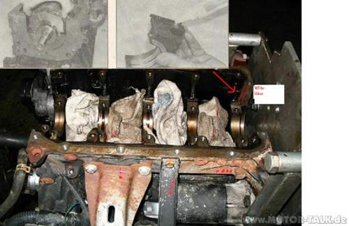

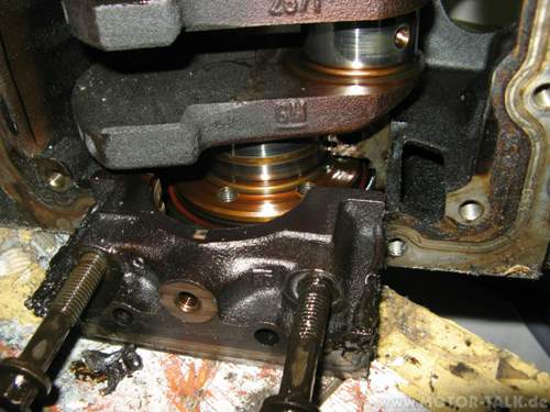

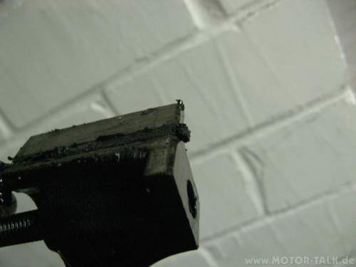

mal ein anderer Gedanke-
der hintere Simmerring der Kurbelwelle sitzt im letzten Hauptlagerdeckel !!!
die untere Hälfte von diesem Hauptlagerdeckel hat eine Nut auf beiden Seiten
dieses Hauptlagerdeckels.
in diese Nut kommt ein Werkstattsilikon rein ,bei der Montage des Motors .
es muß nicht sein,aber es kann die Ursache der Undichtigkeit sein .
Wenn man an der Lauffläche der Kurbelwelle nichts sieht ,so wird dieses
evtl die Ursache sein,das Öl läuft durch das Werkstattsilikon ach außen in
die Kupplungsglocke .
das würde bedeuten Ölwanne runter und den hintersten Lagerdeckel der
Hauptlager abbauen,reinigen und mit Silikon neu einbauen und danach
sofort den Simmerring einbauen !
falls die Kurbelwelle sichtbar eingelaufen ist so hat der Simmerring ein
Opel -Lego - Maß von
Innendurchmesser: 90 mm
Aussendurchmesser: 104 mm
Breite: 11 mm
ob da eine Speede - Sleeve - Hülse hilft ,es kann möglich sein .
die Einbauanleitung liegt jeder Hülse bei .
http://www.skf.com/.../index.html
den genauen Durchmesser der hinteren Lauffläche finde ich leider nicht !!!
ergo müßte man den erst messen ,mit einem Mikrometer !
würde mal denken ,wenn eine Hülse gebraucht wird ,
sollte es die 99353 oder 99351 sein .

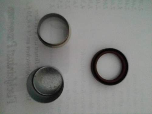

Habe jetzt das hier gefunden in einem beitrag von Kurtberlin:
Da gibt es entsprechende Speedi-Sleeve Lager-Reparaturhülsen von SKF, die auf den Lagerstumpf aufgeschlagen werden und so dem Simmerring wieder eine einwandfreie Lauffläche bieten
habe jetzt was bei Eba..... gefunden und weiß jetzt nichte davon meine Wäre? Da bibs viel auswahl aber keine Größenangaben.
http://www.ebay.de/.../201130932746?...
Und dann die frage wie der eingebaut wird bzw wie rum.
Du meinst sicher die Wellenreparaturhülsen Speedi Sleeve von SKF.
Sie lassen sich recht einfach montieren und sorgen auch dauerhaft für Dicht-Sicherheit, wenn auf der Welle eine Einlaufrille oder geringe Fraßspuren die Ursache der Undichtigkeit sind.

Hallo
Breite: 11 mm
mfg
Lagerschaden-012

Ich meinte aber den Kram von SKF/Reparaturhülse.Da brauch ich die Nummer für V6
dann sollte man es auch auch Schreiben ,das man Speedi meint .
so denkt man der Simmerring !
hast DU das Getriebe ab ?
ansonst muß man den Mittelwert aus 3 Messungen machen und die entsprechende
Hülse bestellen .
Glaskugel -
da beim 90er Wellendia es eh nur einen DIA gibt ,
bei Speedi den Wellendia 89,92 mm
und es 4 verschiedene Hülsen davon gibt ,von der Breite her ,
kann es wenn man die Breite vom Simmerring nimmt ,
ergo 11 mm nur eine Auswahl geben ,die Speedi nr 99352 .
http://www.skf.com/.../index.html?...
mfg
Und die ist dann für "stirnseitig" nicht getriebeseitig?
Sorry für die blöde Fragerei.
diese Speedi nr 99352 von SKF ist für Getriebeseitig .
