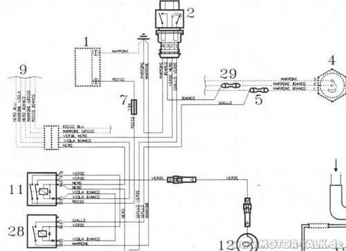

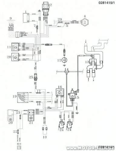

Ich würde die Einbauanleitung hier ja gerne hochladen. PDF gehen aber irgendwie nicht. In der EBA steht aber Lüfterstufe 1.
EDIT: Habe ein JPG draus gemacht.
Schaltplan-klima
Ha, ich hab ja noch die Dropbox. Bitteschön: https://www.dropbox.com/s/04oydkjn3j2h040/1OP19862_1.pdf?dl=0
4 ist wohl der Thermoschalter am Kühler. Schaltplan auf Seite 47.

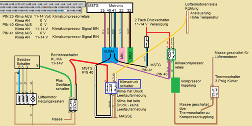

SH ,ich gebe Dir schon einmal ein Plänchen ,
von der Motronic mit manueller Klima , Original .
Hintergrund -
bitte Testen,ob auf PIN 40 und 41 eine Leerlaufanhebung stattfindet ,
wenn man dort Plus auf beide Pin,s gibt !!!
EDIT,blad vergessen auf Pin 25 müste da evtl auch Masse anlegen !
alles weitere Glaskugel -
an die beiden PiN,s könnte man dann bestimmt an deinen Betriebsschalter Klima hängen ,
im Bild rote Leitung !
alle roten Leitungen könnte man mit diesem Betriebsschalter Klima ansteuern !

Klima-manuell-1-x20xe

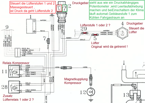

Danke, Rosi! Ich schau mir das morgen an. Bin den Einbauplan noch einmal durchgegangen. Da gehen Kabel zum MSTG auf SWWS und SWBL, also PIN 40 u. 41. Leerlaufanhebung ist somit vorgesehen. Verbaut ist ein Dreipoliger Schalter. In der EBA wird Lüfterstufe 2 (29 im Plan) Über den Druckschalter geschalten und Lüfterstufe 1(5 im Plan) regulär über das Relais der Klima.
Sodele,
1. Es ist ein dreipoliger Thermoschalter verbaut, welcher Lüfterstufe 1 und 2 schaltet, wenn man sie auf Masse brückt.
2. Die Kabel sind korrekt angeklemmt. Für die Leerlaufanhebung war ein Kontakt lose - geht jetzt.
3. Zwischenzeitlich lief der Lüfter mal auf Stufe 1. Immer so ein paar Sekunden. Gleichzeitig ging in der STGBox ein Lüfter an. Die Kompressorkupplung blieb hierbei dauerhaft aktiv. Das Relais der Kompressorkupplung (11) schaltet auch das Relais der Lüfterstufe 1(28). Das war auch der Zeitraum, in dem Brücken von Druckschalter 3+4 KEINE Lüfterstufe 2 auslöste. Sehr seltsam.
4.Nach erneutem Abstellen und wieder Anlassen dann dauerhaft Stufe 2, sobald die Klima aktiv ist.
Irgendwie komisch. Übernimmt das MSTG in irgendeiner Weise Schaltvorgänge an der Klima?
Ich checks noch nicht so ganz.
EDIT: Was sagt das Schaltbild von Pin 1+2 am Druckschalter(Pos2 im Bild)?
Druckschalter
meine Definition im Bild !
mfg
Klima-sh-schaltplan

danke für Deine Mühe! Ich bestelle mir jetzt einen originalen Zusatzlüfter und baue diesen ein. Mir ist heute nach grob einer halben Betriebsstunde die Klima ausgestiegen. Nur noch lauwarme Luft, während der Drucklüfter aber immer auf Stufe 2 lief. Nach einer etwas längeren Standzeit dann wieder Betrieb und schön kalt. Irgendwas stimmt da vorne nicht. Mein letzter Besuch am Klimagerät war von den Drücken her aber absolut unauffällig. Max 15 bar bei 30 Grad AT.
Meine Interpretation des Schaltbilds Pin 1+2 ist dieselbe. Vielleicht sollen dadurch die verschiedenen Schaltdruckstufen abgebildet werden. Dass die Lüfterstufe 1 mal getaktet hat lässt mich vermuten, dass der Druckschalter immer in der Hysterese pendelte.
