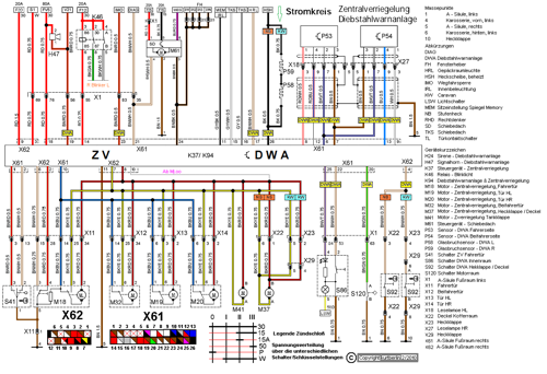

Sicher könntest du dir da auch Beleuchtungen in die DWA-Ultraschallsensor-Aussparungen montieren.
Wenn du ein paar alte Sensoren hast, könnte das sogar richtig witzig aussehen, wenn da Lampen anstelle der Ultraschall-Sensoren verbaut werden.
Deren Leitungen liegen eigentlich nicht bis oben, sondern nur bis zu deren Stecker X18/27 im Fußraum-Bereich der B-Säule. Diese Leitungen enden am Stecker X61 der ZV und müßten dort ausgepinnt werden, um sie einer anderen Nutzung zuzuführen. Der Kabelsatz der Sensoren, bis in den Dachholm nach oben, wird nur mit den Sensoren also bei Ausrüstung mit DWA verbaut.
Du kannst ja aber auch auf die Spannungsversorgung der Leselampen zurückgreifen, die liegt ja da oben im Dachholm.

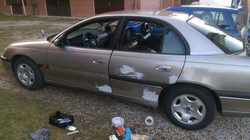

Nein eigentlich bin ich ja goldschmied 😁
Des was ich am auto selber mache hab ich noch von mein vater irgendwann gelernt 😉
Ja lack wurde zuvor angeschliffen und die roststellen mit phosphor säure behandelt sodass man dem ganzen entgegen steuert
Weil bis auf ein rießen loch auf der beifahrerseite macht das auto ein heiden spass
Wünsche euch noch einen schönen oster sonntag
Sodele endlich kam ich an diese sensoren
Jetzt hab ich ne frage an alle die technik begeistert sind
Diese teile sind ja theoretisch mit dem schalter in der Mittelkonsole gekoppelt wenn ich richtig liege
Wenn ich jetzt den schalter mit ner art dauerplus verbinde müsste ich mir doch sparen können neue kabel einzuziehen?
Hab aufjedenfall
Dieses Innenleben aufm tisch liegen und plane da leds dran löten zu lassen
Und dann einfach einsetzem wie es war
Und wollte es über den vorgesehenen schalter laufen lassen 🙂

Du gehst völlig fehl mit deinem Gedankengang.
Das hat mit dem Schalter nichts, aber auch gar nichts gemein.
Der geht an die ZV/DWA und schaltet da die DWA scharf.
Einfach mal ein wenig in die Schaltpläne um die DWA und die Innenbeleuchtug einwühlen, dann wird alles klar.
Hast du keine Leselampen im Dachholm?
Da liegt doch B+ und geschaltete Masse.

Der eigentliche gedankengang war so
Ich habe vorne die supertolle nutzlos lampe uber dem spiegel (ja ich mag die net)
Dann die zwei an den angst griffen (seltsame dinger)
Und wollte die dwa sensoren (hab dwa von dir geklaut) auch irgendwie von vorne aus schalten
Mit dem knopf den ich da habe oder dem womit ich über dem spiegel anstellen kann
Im besten Fall halt das ich etliche licht Quellen habe aber halt jede einzeln ansteuern kann
Hab gehofft ich kann die Schaltpläne umgehen
Und hier ne hilfe finden
Weil ich bin net verdiert in so Plänen
Goldschmied gelernt also falscher beruf 🙂
Danke aber für die Info das mein plan wohl nicht klappt

Sicher kann man das natürlich auch so verdrahten wie du es vor hast, also die Beleuchtung vom Schalter aus einschalten. Dazu brauchst du nur eine geschaltete Masse vom Schalter dort hin legen, und die Lampe an die B+ Leitung der Leselampen dort oben anschließen. Schon hast du was du willst. Alternativ kannst du die Leitungen am Stecker X61 der ZV auch so verdrahten daß du dein Vorhaben recht einfach mit den vorhandenen Leitungen verwirklichen kannst. Oder an den X1 ran gehen und von dort aus das geschaltete Minus vom Schalter das darüber zu ZV/DWA läuft anzapfen um das vom X1 zu deine Beleuchtung nachziehen. Mir fallen da gleich drei vier unterschiedliche Varianten ein.
Da muß man sich nur einen Plan machen und die vorhandene Verdrahtung ändern und evtl. mit zusätzlichen Leitungen erweitern, oder einfach nur an dem ZV-Stecker brücken, wenn die Leitungen bis oben alle liegen.
Sicher ein Spaziergang für jeden KFZ Elektriker und sicher auch nicht ganz leicht für einen unbedarften Goldschmied, aber für beide zu schaffen und für dich springt dann dann noch, neben dem gepimpten Licht, ein gestärktes Ego heraus...

Also habe die kabel eingezogen nur jetzt kommt die frage der fragen ich weiss ich nerve :/
Am teil nr 90 565 861
Den pin für die innenbeleuchtung wenn man den schalter rauszieht brauch ich google sagt mir alle pins nur net den wo ich suche

Es ist vollbracht danke euch für die hilfe
