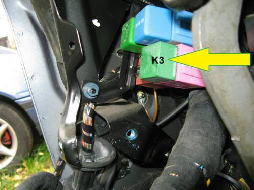

Wenn du ein wenig Ahnung von Elektrik hast kannst du anhand des Schaltplans (hattest du via PN bekommen) das alleine wuppen.😉
Das K3 unter dem Armaturenbrett auf dem pinkfarbenen Sockel mußt du auch ziehen und eine Brücke stecken.

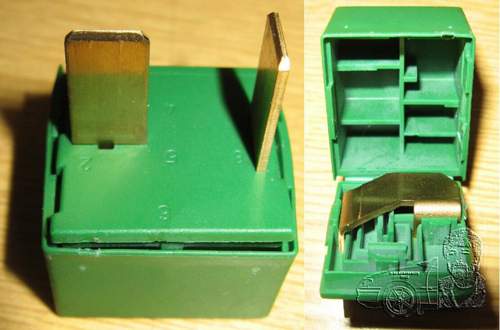

Wenn du solch ein Modell auf dem Schrott findest, kannst du dir dort die grüne Relais Steckbrüke (Bild) einen Brückenstecker anstelle der WFS an der A-Säule Beifahrerseite ziehen und damit das entfernte WFS-STG brücken.
Blindrelais-bruecke
Bruecke-k3
