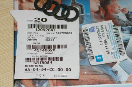

Ersatzteilnummer Dichtungen Kühlmittelbrücke - sollten sich nicht geändert haben - siehe Foto
Dichtungen-kuehlbruecke

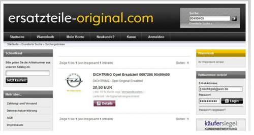

Dann schaust Du hier:
https://www.ersatzteile-original.com/advanced_search_result.php?...
ABER KEIN HERZINFARKT BEKOMMEN!!
Der Preis ist nur für eine Dichtung!!!
Dichtring
@BMW-Biker007 schrieb am 16. April 2017 um 16:54:38 Uhr:
Ich habe die 4 Dichtungen im Dezember 16 für je 2,36 € beim FOH bekommen und da habe ich mir schon an den Kopf gelangt. Die von dir gepostete Quelle ist somit jenseits von gut und böse
Da versuche ich es lieber mit Sikaflex dicht zubekommen 😁 die Spinnen ja vollkommen!!!
