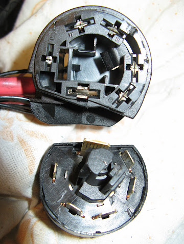

Radio war auch mein erster Verdacht, das flog dann gleich mal raus und ich hab mir den Stecker angeschaut, möchte ich ausschliesen. Habe das Auto erst 10 Tage, demnach kann ich nicht allzuviel Infos geben.
Der Schließzylinder kommt, wenn auch sehr langsam und meist erst mit etwas gewackel, mit raus. Den Zündungsschalter hatte ich aber schon demontiert, somit sollte (?) eig das Zündschloss nicht das Problem sein.
Der Schalter ist bis zu diesem https://lh6.googleusercontent.com/...FOFnhZOEhTKE8CUQrU=w360-h476-p-no
Punkt demontiert. Kann es dennoch am Zündungsschalter liegen?
Wie kann ich, ohne neues Schloss/Schalter den Defekt darauf eingrenzen?
Danke schonmal für die Antworten 🙂

Das Teil hatte ich auch schon so zerlegt vor mir, sodass ich nurnoch den hier oben
https://lh3.googleusercontent.com/.../IMG_6327.JPG
abgebildeten Stecker hatte, Zündung dennoch an. Nach meinem technischen Verständnis von der Sache müsste bei einem defekten Zündanlassschalter spätestens jetzt die Zündung aus sein. Korrigiere mich bitte sollte ich falsch liegen (was ich hoffentlich tue)
Ja, wenn der Stecker vom Zündanlaßschalter ab ist sollte alles aus sein.
Von nun an kann es alles mögliche sein.
Da ist Köpfchen und Geduld gefragt.
Kreise abklemmen und mit dem Multimeter die momentane Verbindung KL.30 zu KL.15 suchen.

So, er läuft fast, ein bisschen, mit Einschränkungen 🙂
Was war/ist noch:
Das Kabel welches von der Batterie an den Zündanlassschalter geht hatte irgendwo einen Kurzschluss. Also haben wir ein 16m² Kabel von der Batterie in den Innenraum gelegt und dieses gegen das Kabel welches an den Zündanlassschalter geht getauscht. Instrumentenbeleuchtung aus, beim drehen des Schlüssels tut sich was sich tun soll (naja, fast)
Schlüssel abgezogen -> alles aus. Schlüssel einmal gedreht -> alles aus. Schlüssel weiter gedreht -> alles aus. Schlüssel soweit gedreht das der Starter dreht -> alles an.
Leider war die Batterie dermaßen Tot dass ich nicht sagen kann ob er letztenendes auch anspringt, dafür wars dann auch gestern einfach zu spät. Hängt nun am Ladegerät, kann ich nachher testen.
Wieso geht nun die Elektronik nicht bei den ersten Schlüsselstellungen? Kommt evtl. an das Kabel vom Zündanlasschalter zur Batterie noch eine Abzweigung? Haben wir den Zündanlassschalter (den wir zerlegt haben) doch irgendwo falsch zusammengesetzt?

auf Klemme 15 schwarzes Kabel muß bei Schaltstellung ein ,eine Spannung rauskommen .
der Anlasser wird vom Klemme 50 schwarz/rot geschaltet .
ich sehe nur ein dickes rotes Kabel zum Zündschloß gehen .
eine Brücke gibt es intern im elektrischen Teil !
ergo wenn man eine provisorisches Kabel mal an dieses schwarze Kabel macht,
sollten deine Lampen aufleuchten,Schnelltest !
