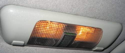

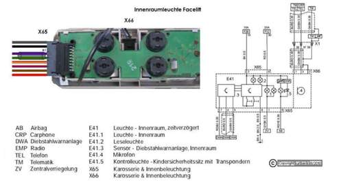

Moin Moin, möchte auch die Originale Alarmanlage nachrüsten.
Ich habe bereits alle Kabel gefunden und parat gelegt um alles einzubauen und anzuschließen, leider konnte ich in den B-Säulen keine Anschlüsse für die Ultraschallsensoren finden. Könnte es sein dass sich diese in der vorderen Innenraumleuchte befinden.
Welches Steuergerät benötige ich?
Es handelt sich um den Omega b Caravan Sport, BJ 2000
