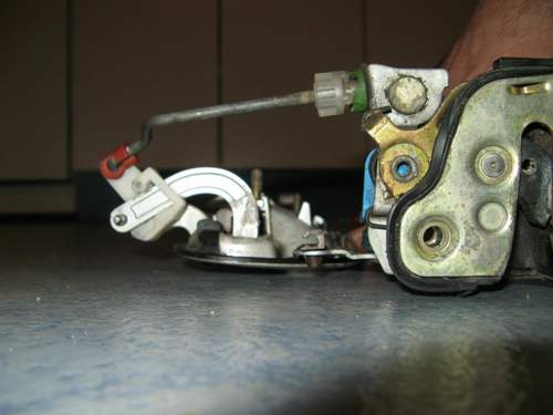

So..habe nun seit 2 Tagen gesucht....richtig fündig bin ich nicht geworden.

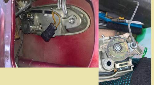

Hab mir die Türaufbaubilder von Kurt angeshen ob ich etwas erkennen kann....bin mir nicht sicher..
Problem...
seit 3 Tagen kann ich meine Fahrertür zwar öffnen ABER ich muss den Griff ziemlich dicht am Schloss
ziehen. Wenn ich die Mitte nehme gehts nicht...
Kann ich ggf die Druckstange mittels des Rädchens verändern damit es besser wird...
Oder ist irgendwas ggf gebrochen?

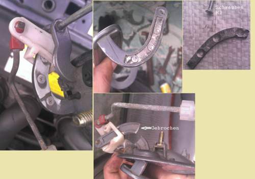

Hab mir auch die RepAnleitung von Rosi angesehen wie mann ggf den Griff mittels Metall verstärken kann.
Wollte hier mal schaun wer mir helfen kann bevor ich die Innenpappe abbaue..
lg Wolfgang

wenn da nicht das Kunststoffteil im Schloss selbst zerbrochen ist! Die mechanischen Teile für das Schloss sind in einem Kunststoff eingebettet. Bei mir ließ sich das Schloss über Funk fast gar nicht mehr öffnen oder schließen. Dann war, wie auch immer, dass Schloss bei offener Tür verriegelt. Beim schließen der Tür war dann alles vorbei. Die Tür musste offen bleiben!
Nun hatte ich die Ar.....-Karte!
Im Internet bekommt man nur Türschlösser für rechts, hinten re. und li. nicht aber Fahrertür. Ich hatte noch Glück ich erwischte eines aus Portugal für 95,-€. Habe aber dafür noch 14 Tage warten müssen.
Ich hoffe nicht das es bei Dir genauso ist. Aber die Symptome sind die gleichen.

Ich hatte vor Jahren schon mal einen Beitrag dazu geschrieben. Ich denke dein Schloß ist schlichtweg fest. Baue es aus und reinige es mit Bremsenreiniger von dem alten Fett. Danach gibst Du dem Teil einen neuen Schmierfilm. Aus meiner Sicht hat sich dafür Kettenfett für Motorradketten sehr bewährt. Das Zeug ist Wasserfest und haftet sehr gut. Bewege das Schloß nach dem Schmieren mehrfach. Danach sollte es wieder gehen

Moin danke für die Antworten...aber mit ZV funzt alles richtig...geht auf und zu....NUR wenn ich den Aussengriff zum Öffnen verwende....geht ja nicht anders.....dann geht die Tür nur auf wenn ich gaaannz RECHTS ziehe nähe Schlüsselloch....somit wird das Schloss ok sein...aber die Mechanik nicht so ganz...
Bau es aus und du siehst garantiert die Ursache.
Hier mit der Glaskugel Gedanken zu formen, führt garantiert nicht zu einer Heilung der Störung.

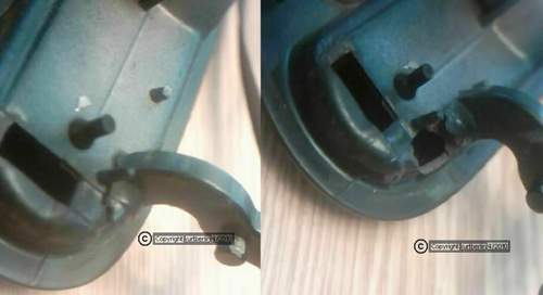

Meist ist es ein Bruch des Druckguß Gehäuses, oder die Achse ist aus einer der Bohrungen gewandert.
Wurde hier aber alles auch schon mehrfach behandelt.
Tür Griffschale defekt
Tür Griffschale Fahrertür

besorge die schon mal Bohrer,Akkuschrauber eine Nietzange,
denke 4er oder 4er Blindnieten oder
kurze Senskkofpscharauben 4er Gewinde+Muttern .
jeweils 2 Stück werden benötigt!

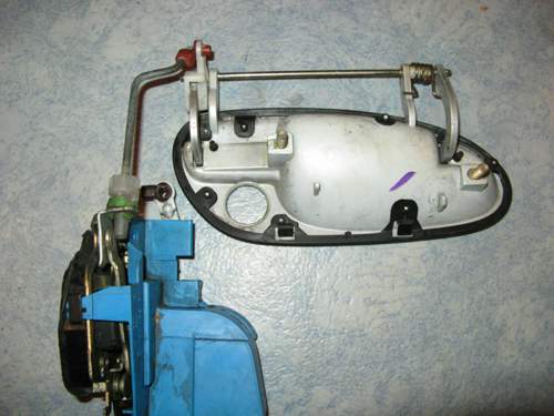

Innenverkleidung muß ab und die Türmechanik zerlegt werden !
Abends zeige ich es,warum sich der Hebelweg ändert !

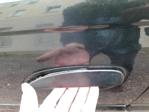

hab mal 2 Bilder gemacht....
Bild 1...mit dieser Haltung geht auf
Bild 2 ..geht nix.....
Werd trotzdem mal auseinanderbauen.....

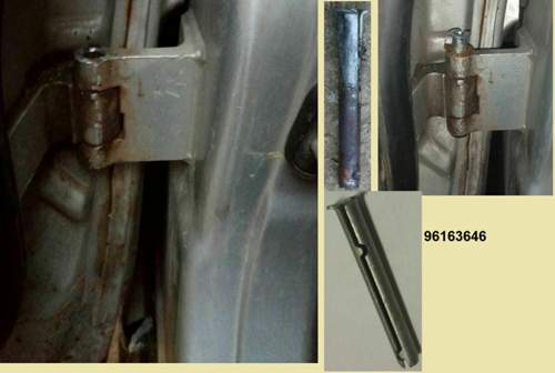

War jetzt beim Karossieriebauer, der besorgt mir 2 Einsteckhülsen von Opel und macht die Bolzen raus und mit den Hülsen wieder rein...dann hängt die Tür nicht mehr 1,5 bis 2mm aus dem Kurs...
könnte evt auch daran liegen das sie etwas hängt...

Sorry,Schrauben M 3 werden benötigt oder
ein anderer Türgriff .
Ursache könnte eine hängende Tür sein ?
2x Federstift im Scharnier oder ein schwergängiges Türschloß.
bei den Federstiften kann man die Tür bis 1 cm Anheben ,
meist der obere Stift ausgelumpert !
Ich denke das im Bild,wegen dem verlängerten Hebelweg
zum Öffnen der Tür !

Tuergriff-gebrochen
Tuerschloss
Tuer-bolzen

Danke Rosi..hab auch deine Bilder runtergeladen.....eins davon hatte ich schon, ich schau mal was passiert wenn die Schanieren neu eingesetzt sind....und wenns nicht geholfen hat???? ich hab nächste Woche nix vor....
ALSO basteln ggf....
